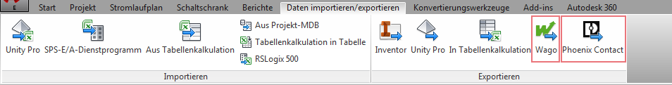

Sie können Klemmenleisten aus AutoCAD Electrical toolset exportieren und danach in Wago- oder Phoenix Contact-Anwendungen importieren, um die Klemmenleisten abschließend zu entwerfen, zu ändern und zu überprüfen.
Beim Exportieren extrahiert AutoCAD Electrical toolset die Klemmendaten der ausgewählten Klemmenleisten in eine mit Wago oder Phoenix Contact kompatible XML-Datei. Diese XML-Datei importieren Sie dann in das jeweilige Herstellerwerkzeug.
Die Klemmenleistendaten umfassen Katalognummern, Klemmennummern, Anlagenbezeichnung, Ortsbezeichnung, Kennzeichnung, Reserven und Zubehör.
