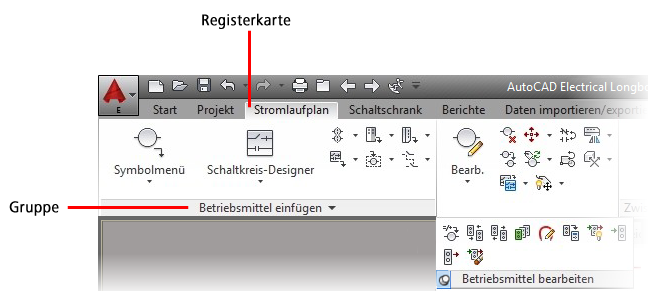

Im Lernprogramm werden Multifunktionsleistenbefehle mit einer bestimmten Benennungskonvention angegeben. Beispiel: Im Auswahlpfad Registerkarte StromlaufplanGruppe Betriebsmittel einfügenSchaltkreis-Designer ist Stromlaufplan der Name der Registerkarte, Betriebsmittel einfügen der Name der Gruppe auf der Registerkarte und Schaltkreis-Designer der Name des Befehls.
