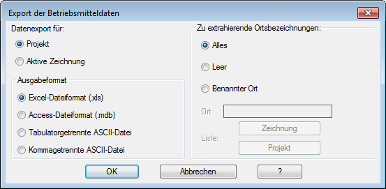

  4. Bestimmen Sie, ob die Daten für die aktuelle Zeichnung oder das gesamte Projekt exportiert werden sollen.
  5. Legen Sie das Ausgabeformat fest.
  6. Wählen Sie ggf. die zu extrahierenden Ortsbezeichnungen.
    • Alle. Extrahiert alle Betriebsmittel unabhängig vom Ortswert.
    • Leere. Extrahiert nur die Betriebsmittel, die keinen Ortswert haben.
    • Benannte. Extrahiert nur die Betriebsmittel mit einem Ortswert, der dem in das Feld eingegebenen Wert entspricht. Platzhalterzeichen werden unterstützt.
  7. Klicken Sie auf OK.

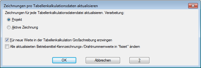

  12. Klicken Sie auf Registerkarte Importieren/ExportierenGruppe ImportierenAus Tabellenkalkulation. Finden
  13. Wählen Sie die Tabellenkalkulation aus, und klicken Sie auf Öffnen.
  14. Geben Sie an, ob die Tabellenkalkulationsdaten für die aktuelle Zeichnung oder das gesamte Projekt importiert werden sollen.
  15. Wählen Sie ggf. weitere Importoptionen aus, und klicken Sie auf OK.
    Anmerkung: Durch die Änderung eines Blocknamens wird beim Importieren ein Blocktausch ausgeführt.
