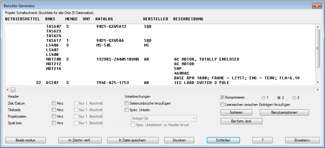

Standardmäßige Stromlaufplan- und Schaltschrankberichte werden zur Verfügung gestellt. Stromlaufplanberichte extrahieren nur die Daten aus Stromlaufplan-Betriebsmitteln. Schaltschrankberichte extrahieren Daten aus Schaltschrank-Betriebsmitteln. Die Ausnahme bildet die Schaltschrank-Stückliste, die beliebige Stromlaufplan-Betriebsmittel umfasst, die in keinem Schaltschrankaufbau vermerkt sind.

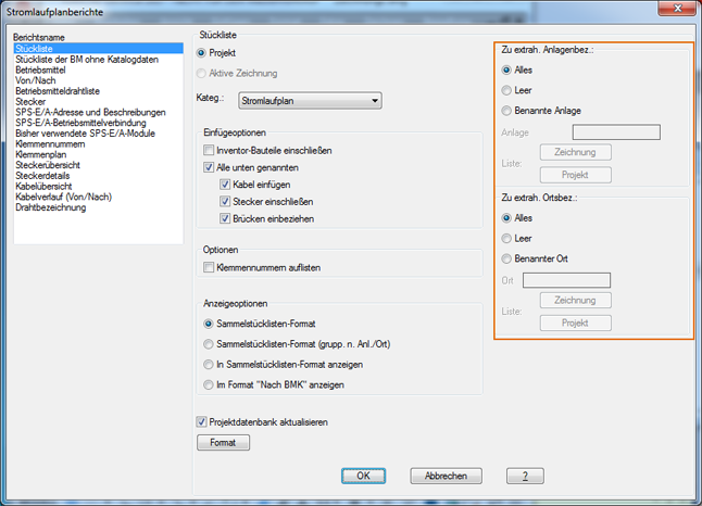

Filtern nach Anlagen- und Ortswerten
Sie können die Anlagen- und Ortsfilter verwenden, um zu steuern, welche Informationen extrahiert werden. Wenn Sie beispielsweise die Ortsbezeichnung CUSTOMER allen vom Kunden bereitgestellten Betriebsmitteln zuweisen, können Sie jeden Bericht mithilfe der Ortsbezeichnung filtern. Verwenden Sie im Dialogfeld des Berichts die Abschnitte Benannter Ort und Benannte Anlage, um den Bericht nach bestimmten Werten zu filtern.
Verwenden Sie ein Komma zum Trennen mehrerer Filterwerte. Beispiel: Geben Sie CUSTOMER,FIELD ein, um einen Bericht mit Betriebsmitteln mit dem Ortswert CUSTOMER oder FIELD zu generieren.
Sie können die Filter auch dazu verwenden, um Betriebsmittel anhand des Anlagen- oder Ortswerts auszuschließen. Beispiel: Um einen Bericht mit allen Betriebsmitteln außer den Betriebsmitteln mit dem Ortswert CUSTOMER zu generieren, geben Sie unter Benannter Ort ~CUSTOMER ein. Durch die Tilde (~) werden im Bericht alle Betriebsmittel mit der Ortsbezeichnung CUSTOMER ausgeschlossen.

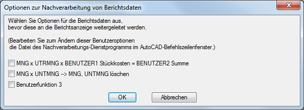

Nachverarbeitung
Zu jedem Berichtstyp gehören eine LISP-Datei (.lsp) und eine Dialogfeld-Definitionsdatei (.dcl), die zur Nachverarbeitung der Berichtsdaten angepasst werden können. Wenn Sie einen Bericht ausführen, werden die Daten im Dialogfeld Berichts-Generator angezeigt. Wenn Sie auf Benutzeroptionen klicken, wird das in der zugehörigen DCL-Datei definierte Dialogfeld angezeigt. Die tatsächlichen Verarbeitungsbedingungen für jede Option im Dialogfeld sind in der zugehörigen LSP-Datei definiert.
Beispieldateien befinden sich im Verzeichnis C:\Programme\Autodesk\AutoCAD {Version}\Acade\Support\{Sprachcode}\Shared\. Fügen Sie Ihre eigenen Nachverarbeitungsoptionen zu diesen Beispieldateien hinzu. Hier sind einige Beispiele auf der Beispieldatei BOM.LSP.
Die Daten werden an das Dialogfeld Berichts-Generator zurückgegeben, in dem Sie den Bericht als Datei speichern, als Tabelle einfügen oder drucken können.
Anmerkung: Unter dem Hilfethema Dialogfeld Berichtsgenerator finden Sie eine Liste von Namen für Benutzeroptionendateien.

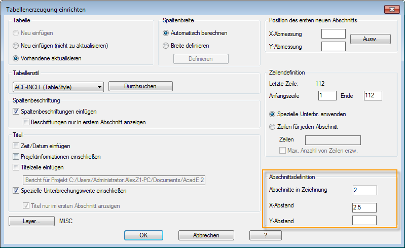

Wenn Sie einen Bericht generieren, klicken Sie im Dialogfeld Berichts-Generator auf In Zeichnung einf., um ihn als Tabelle einzufügen. Verwenden Sie die Optionen im Dialogfeld Tabellenerzeugung einrichten, um folgende Schritte auszuführen:
Außerdem können Sie aus den folgenden Optionen wählen:

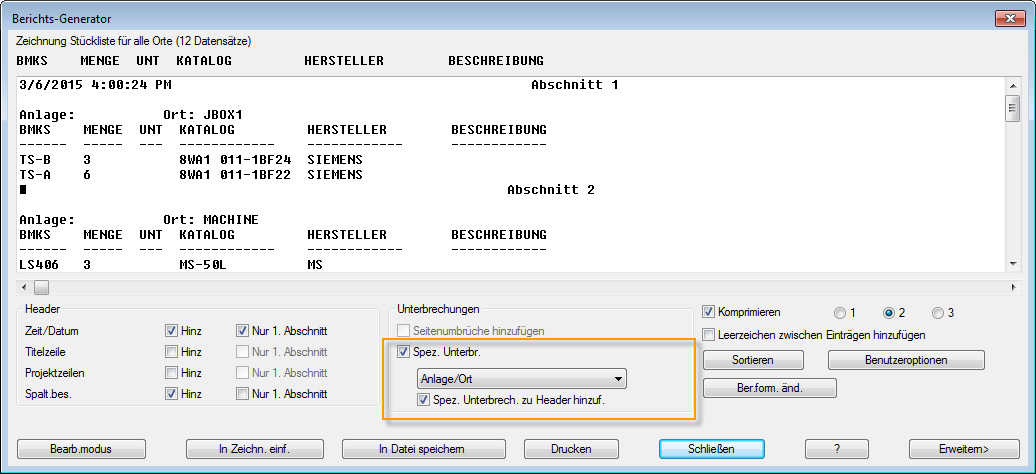

Aufteilen eines Berichts in mehrere Tabellen
Möglicherweise möchten Sie eine Berichtstabelle in mehrere Abschnitte aufteilen. Die mehreren Tabellenobjekte werden als eine Berichtstabelle aufgefasst und werden aktualisiert, wenn Sie das nächste Mal den gleichen Bericht ausführen. Abschnitte werden nach Bedarf hinzugefügt oder entfernt.
Es gibt zwei Möglichkeiten, um einen Bericht in mehrere Tabellen aufzuteilen:
Wenn der Berichtsumfang auf Projekt festgelegt wurde, können Sie eine Berichtstabelle in mehreren Zeichnungen aufteilen. Wenn Sie wie oben beschrieben eine Unterbrechung definiert haben, können Sie festlegen, wie viele Tabellenabschnitte in jeder Zeichnung erstellt werden sollen.
Wenn die Option Abschnitte in Zeichnung leer ist, werden alle Tabellen für den Bericht in der gleichen Zeichnung eingefügt. Wenn Sie für Abschnitte in Zeichnung einen Wert eingegeben haben, werden Sie jedes Mal, wenn diese Anzahl an Tabellenabschnitten erreicht ist, aufgefordert, eine andere Zeichnung anzugeben. Sie können die Tabellen in vorhandene oder neue Zeichnungen einfügen. Neue Zeichnungen werden zum aktiven Projekt hinzugefügt.

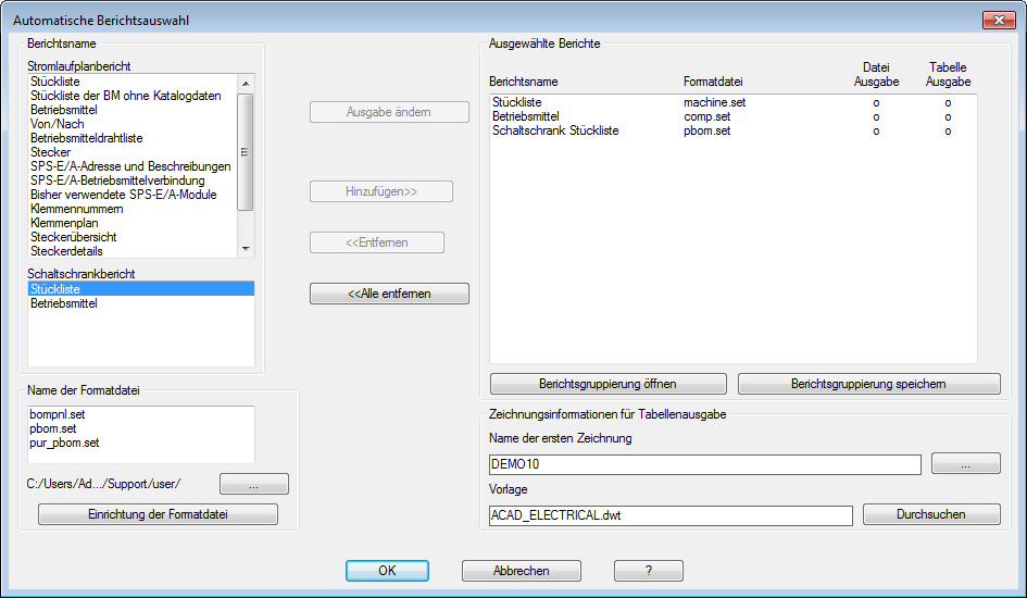

Sie können Berichte einzeln ausführen oder Automatische Berichte verwenden, um eine Berichtsgruppe auszuführen. Wenn Sie eine Berichtsgruppe ausführen, können Sie die einzelnen Berichte in einer Datei speichern, sie einzeln als Tabelle platzieren oder beides. Finden
Wählen Sie den Berichtsnamen und Formatdatei (.set) für jeden Bericht, den Sie ausführen möchten. Die Formatdateien sollten entweder die Dateiausgabe, die Tabellenausgabe oder beides definieren.
Sie können die Berichtsgruppierung speichern, um diese Berichtsgruppe jederzeit ausführen zu können.
Anmerkung: Formatdateien sind für jeden Bericht erforderlich, der berücksichtigt werden soll, wenn Sie Automatische Berichte ausführen.
