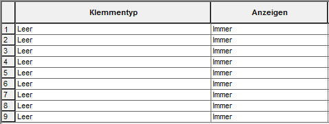

      Standardmäßig führt der SPS-Datenbankdatei-Editor beim Erstellen eines SPS-Moduls so viele leere Klemmentypfelder auf, wie Klemmen im Dialogfeld Neues Modul definiert sind.
    • Adressierb. Punkte: 8
  5. Klicken Sie auf OK.
    Sie verfügen nun über ein neues leeres Eingangsmodul mit neun Klemmen und acht adressierbaren E/A-Punkten. Sie müssen nun einige Daten für die einzelnen Klemmen im Modul definieren; die wichtigsten Informationen sind hierbei, welche Symbole von AutoCAD Electrical toolset zum Aufbau des Moduls zusammengesetzt werden sollen. In der Regel unterscheidet sich das oberste Symbol für das Modul von den restlichen Symbolen, damit dieses einige grundlegende Informationen zum Modul enthalten kann, die im endgültigen Symbol nur einmal vorkommen müssen.

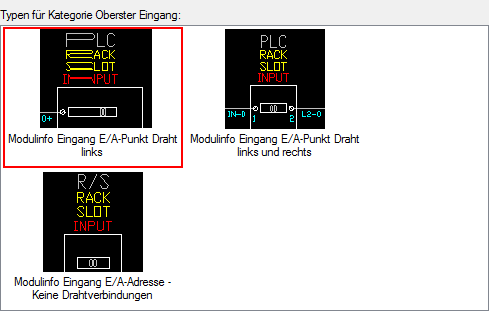

    Das Dialogfeld Klemmeninformationen auswählen wird angezeigt. Für obere Symbole stehen drei Kategorien zur Verfügung: Oben Eingang, Oben Ausgang und Oben Klemme. Die oberste Eingangs- und Ausgangskategorie sind adressierbare Klemmen, während die oberste Klemmenkategorie aus nicht adressierbaren Klemmen besteht.
  2. Wählen Sie im Dialogfeld Klemmeninformationen auswählen die Option Oben Eingang.
    Die verfügbaren Klemmen für diese Kategorie werden zusammen mit den zuletzt verwendeten Klemmen angezeigt. Die einzelnen angezeigten Klemmen unterscheiden sich leicht voneinander. Es kann zum Beispiel eine Eingangsdraht-Verbindungsklemme sein oder eine Klemme für Eingang und Ausgang, oder es ist möglicherweise keine Drahtverbindung vorhanden.
  3. Wählen Sie Modulinfo Eingang E/A-Punkt Draht links, indem Sie das Bild auswählen und anschließend auf OK klicken.
    Die ausgewählte Klemme wird dem Klemmentyp im Dialogfeld SPS-Datenbankdatei-Editor zugewiesen. AutoCAD Electrical toolset untersucht den Block, um festzustellen, welche Attribute beim Einfügen des Blocks übernommen werden. Einige Attribute werden mit vordefinierten Werten übernommen, die überschrieben werden können. Diese vordefinierten Werte erscheinen im Raster unterhalb der Klemmentypliste.

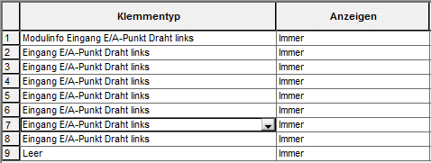

  4. Wählen Sie im Dialogfeld SPS-Datenbankdatei-Editor die nächsten sieben Klemmen aus, klicken Sie mit der rechten Maustaste, und wählen Sie Klemme bearbeiten.
    Anmerkung: Sie können mehrere Felder gleichzeitig zur Bearbeitung auswählen, indem Sie die Maus über mehrere zusammenhängende Felder ziehen, oder die Steg-Taste gedrückt halten, während Sie unzusammenhängende Felder markieren.
  5. Wählen Sie im Dialogfeld Klemmeninformationen auswählen die Kategorie Eingang, und sehen Sie sich die verfügbaren Klemmen an.
  6. Wählen Sie die Klemme Eingang E/A-Punkt Draht links aus, und klicken Sie auf OK.
    Alle sieben Klemmen werden gleichzeitig zugewiesen.
  7. Klicken Sie im Dialogfeld SPS-Datenbankdatei-Editor mit der rechten Maustaste auf die letzte Klemme, und wählen Sie Klemme bearbeiten.
  8. Wählen Sie im Dialogfeld Klemmeninformationen auswählen die Kategorie Klemme.
  9. Klicken Sie auf die Klemme Klemme Punkt Draht Rechts, und klicken Sie auf OK.
Alternativ zum Dialogfeld Klemmeninformationen auswählen können Sie die Auswahlliste für vordefinierte Klemmentypen verwenden. Klicken Sie auf den Pfeil neben Klemmentyp, und wählen Sie den gewünschten Klemmentyp aus der Liste aus.
