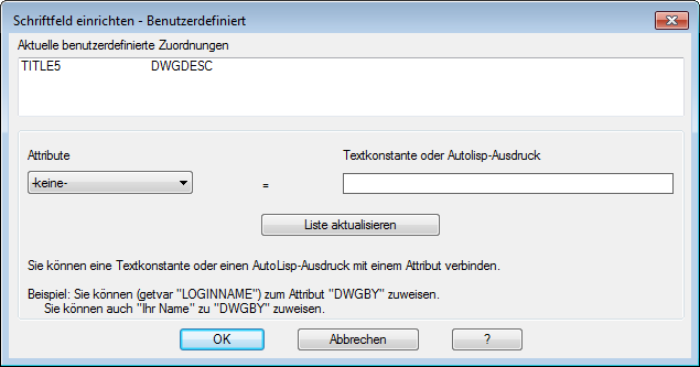

Sie können auch benutzerdefinierte Werte, wie z. B. folgende zuordnen:
Zuordnen von AutoLISP-Werten zu Schriftfeldattributen
Sie können Systemvariablenwerte oder von AutoLISP-Programmen extrahierte Werte Attributen im Schriftfeld zuordnen.
Anmerkung: Wenn es sich bei dem Ausdruck um eine vollständige AutoLISP-Funktion handelt, muss ein Zeichenfolgenwert (keine Ganzzahl, reelle Zahl, Liste oder Nullwert) zurückgegeben werden. Das Programm muss in den Projektbeschreibungsdaten als "(load 'filename.lsp')" kodiert sein. Beim Laden muss ein automatischer Start erfolgen.

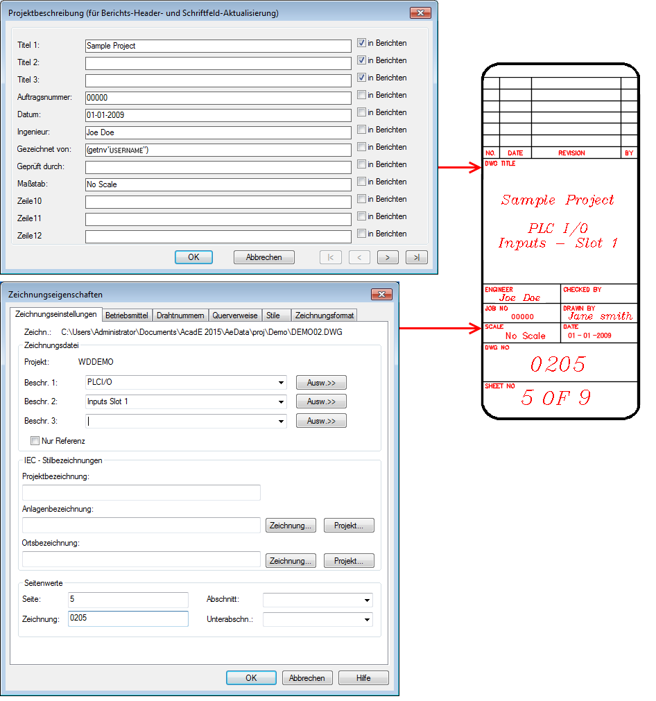

Um beispielsweise die erste Beschreibungszeile drei Attributen zuzuordnen, müssen Sie dieses Format verwenden:
attrname1|attrname2|attrname3=DD1
Teilen Sie den Wert dann im Dialogfeld Zeichnungseigenschaften - Registerkarte Zeichnungseinstellungen unter Beschreibung 1 mit | an den Schnittstellen auf. Beispiel: Hauptschrank|120VAC|SPS-E/A. Mit dem Befehl Schriftfeld aktualisieren wird diese Textzeichenfolge über die drei Schriftfeldattribute verteilt.
Anmerkung: Der Befehl Schriftfeld einrichten unterstützt diese Methode nicht. Verwenden Sie einen Texteditor, z. B. Windows Editor, um die WDT-Datei manuell zu bearbeiten. Verwenden Sie den Befehl DDEDIT, um die WD_TB-Attributdefinition manuell zu bearbeiten.

Wenn bei der Einrichtung des Schriftfelds PLOT*-Werte von AutoCAD Electrical toolset Attributen zugeordnet werden, werden diese Attribute mit dem AutoCAD Electrical toolset-Dienstprogramm zum Plotten aktualisiert. Wenn das Attribut einen Eingabeaufforderungswert aufweist, wird dieser Wert als Präfix verwendet.
Beispiel:
