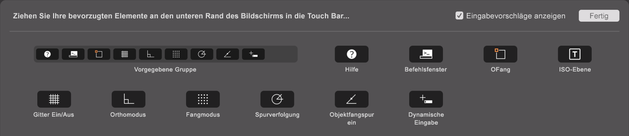

So passen Sie die Navigationsleiste an
Wählen Sie aus der Liste der verfügbaren Befehle, zum Anpassen der Navigationsleiste.
  1. Wählen Sie Menü Ansicht > Navigationsleiste anpassen.
  2. Wählen Sie aus der Liste der verfügbaren Befehle, und ziehen Sie sie an die Unterkante des Bildschirms, um diese auf der Navigationsleiste abzulegen.
  3. Ziehen Sie auf der Navigationsleiste einen Befehl, um seine Position zu ändern.
  4. Ziehen Sie den Befehl aus der Navigationsleiste, um diesen zu entfernen.
  5. Klicken Sie zum Abschluss auf Fertig.
