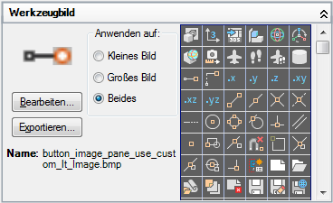

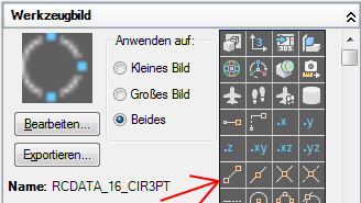

    Zuweisen eines Standardbildes

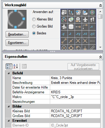

    • Wählen Sie im Bereich Werkzeugbild unter Anwenden eine der drei folgenden Bildzuweisungsoptionen aus: Kleines Bild, Großes Bild oder Beides.
    • Wählen Sie ein Bild aus der Bildliste aus. Der Name des Bilds wird daraufhin der Bildeigenschaft Kleines Bild und/oder Großes Bild des ausgewählten Befehls zugewiesen.
    Importieren und Zuweisen von benutzerdefinierten Bildern
    • Klicken Sie im Bereich Werkzeugbild mit der rechten Maustaste auf die Bildliste, und wählen Sie Bild importieren aus.
    • Wählen Sie im Dialogfeld Öffnen die Bilddatei aus, die Sie importieren möchten, und klicken Sie auf Öffnen.
    • Wählen Sie im Bereich Werkzeugbild unter Anwenden eine der drei folgenden Bildzuweisungsoptionen aus: Kleines Bild, Großes Bild oder Beides. Wählen Sie anschließend das Bild, das Sie aus der Bilderliste importiert haben.
