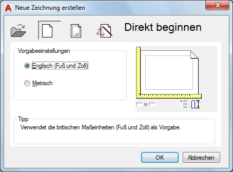

Erstellt eine leere Zeichnung mit den Vorgabeeinstellungen Britisch oder Metrisch (Systemvariable MEASUREINIT). Sie können das Maßsystem einer Zeichnung mit der Systemvariable MEASUREMENT ändern. Die Datei Zeichnung1.dwg, die beim Start des Programms geöffnet wird, ist eine völlig neue Zeichnung.
Startet eine neue Zeichnung mit dem britischen Maßsystem. Die Vorgabe-Zeichnungsumgrenzung (die Rasterlimiten) beträgt 12 x 9 Zoll.
Startet eine neue Zeichnung mit dem metrischen Maßsystem. Die Vorgabe-Zeichnungsumgrenzung (die Rasterlimiten) beträgt 429 x 297 Millimeter.
Zeigt eine Beschreibung der ausgewählten Maßeinheiteneinstellung an.

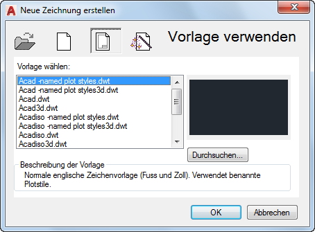

Erstellt eine Zeichnung auf der Grundlage einer Zeichnungsvorlagendatei. In einer Zeichnungsvorlage können alle Einstellungen für eine Zeichnung gespeichert werden, außerdem vordefinierte Layer, Bemaßungsstile und Ansichten. Zur Unterscheidung von anderen Zeichnungsdateien sind Vorlagendateien durch die Erweiterung .dwt gekennzeichnet. Sie werden in der Regel im Verzeichnis Template abgelegt.
Im Lieferumfang dieses Programms sind bereits einige Vorlagendateien enthalten. Durch Änderung der Dateinamenerweiterung in .dwt können Sie aus anderen Zeichnungsdateien zusätzliche Vorlagendateien erstellen. Weitere Informationen finden Sie unter "Verwenden einer Vorlagendatei zum Starten einer Zeichnung" im Benutzerhandbuch.
Zeigt eine Liste aller DWT-Dateien an, die sich derzeit im Pfad der Zeichnungsvorlagendateien befinden. Dieser Pfad wird im Dialogfeld Optionen festgelegt. Wählen Sie die Datei aus, die als Grundlage für die neue Zeichnung dienen soll.
Zeigt eine Voransicht der ausgewählten Datei an.
Zeigt das Dialogfeld Vorlagendatei auswählen an (ein Standarddialogfeld zur Dateiauswahl), in dem Sie auf Vorlagendateien zugreifen können, die nicht in der Liste Vorlage wählen enthalten sind.
Zeigt eine Beschreibung der ausgewählten Vorlage an. Wenn Sie eine eigene Vorlage erstellen, können Sie im Dialogfeld Vorlageoptionen den Text angeben, den Sie hier anzeigen möchten. Weitere Informationen hierzu finden Sie auch unter dem Befehl SICHALS.

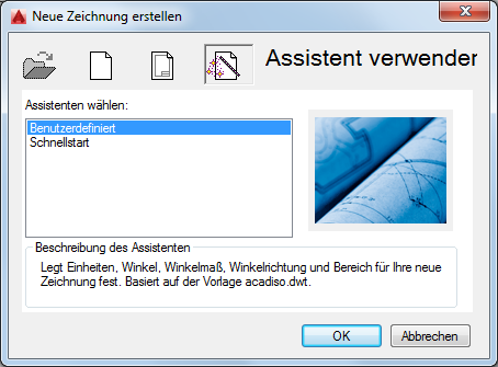

Bietet eine schrittweise Anleitung zur Erstellung einer Zeichnung. Es stehen zwei Assistenten zur Auswahl: der Assistent für Schnellstart und der Assistent Benutzerdefiniert.
Zeigt den Assistenten für Schnellstart an, in dem Sie die Einheiten und den Bereich für die neue Zeichnung festlegen können. Der Schnellstart-Assistent ändert außerdem Einstellungen wie die Texthöhe und den Fangwert, um sie an einen entsprechenden Maßstab anzupassen.
Zeigt den Assistenten Benutzerdefiniert an, in dem Sie die Einheiten, den Winkel, das Winkelmaß, die Winkelrichtung und den Bereich für die neue Zeichnung festlegen können. Der Assistent Benutzerdefiniert ändert außerdem Einstellungen wie die Texthöhe und den Fangwert, um sie an einen entsprechenden Maßstab anzupassen.
Zeigt eine Beschreibung des ausgewählten Assistenten an.
