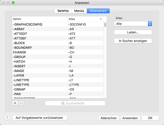

Mac OS
  1. Klicken Sie auf Menü Tools Customize Edit Command Aliases (PGP). (Befehl ALIASEDIT)
  2. Führen Sie einen der folgenden Schritte durch:
    • Klicken Sie auf , um einen Aliasnamen hinzuzufügen.
    • Klicken Sie auf , um einen Aliasnamen zu entfernen.
    • Wählen Sie einen Aliasnamen aus, klicken Sie mit der rechten Maustaste und wählen Sie Bearbeiten aus, um einen vorhandenen Aliasnamen zu ändern.
    • Klicken Sie zum Laden einer älteren PGP-Datei auf Laden, um die benutzerdefinierten Aliasnamen der aktuellen Liste hinzuzufügen.
    • Klicken Sie auf In Finder anzeigen, um die Datei acaduser.pgp zu finden, wenn Sie die Datei auf einen anderen Computer kopieren möchten.
  3. Klicken Sie auf Anwenden, um die Änderungen zu übernehmen und weitere Änderungen vorzunehmen, oder klicken Sie auf OK, um die Änderungen zu übernehmen und das Dialogfeld zu schließen.
Anmerkung: Änderungen an den Befehlsaliasnamen werden in der Datei acaduser.pgp gespeichert (bzw. acadltuser.pgp bei AutoCAD LT).
