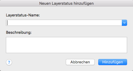

Gibt einen Namen und eine Beschreibung für den Layerstatus an, der im Layerstatus-Manager definiert ist.
LAYER (Befehl)
Menü: :
Die folgenden Optionen sind verfügbar:
Weist dem zu speichernden neuen Layerstatus einen Namen zu.
(Optional) Liefert eine Beschreibung des Layerstatus, der im Layerstatus-Manager angezeigt wird.
