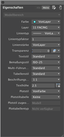

Zeigt die Eigenschaften des ausgewählten Objekts bzw. der Objektreihe an.
EIGENSCHAFTEN (Befehl)
Menü: .
Wenn mehr als ein Objekt ausgewählt ist, werden nur die gemeinsamen Eigenschaften aller ausgewählten Objekte angezeigt. Wenn kein Objekt ausgewählt ist, werden nur die aktuellen Einstellungen der allgemeinen Eigenschaften angezeigt.
Sie können einen neuen Wert angeben, um eine beliebige Eigenschaft zu ändern, die bearbeitet werden kann. Klicken Sie auf den Wert, und wählen Sie eine der folgenden Methoden aus:
Zeigt die Eigenschaften für die aktuelle Zeichnung oder ausgewählte Objekte an.
Fixiert die Palette auf der rechten Seite des Zeichenbereichs.
Löst die Palette, sodass Sie sie verschieben und ihre Größe ändern können.
