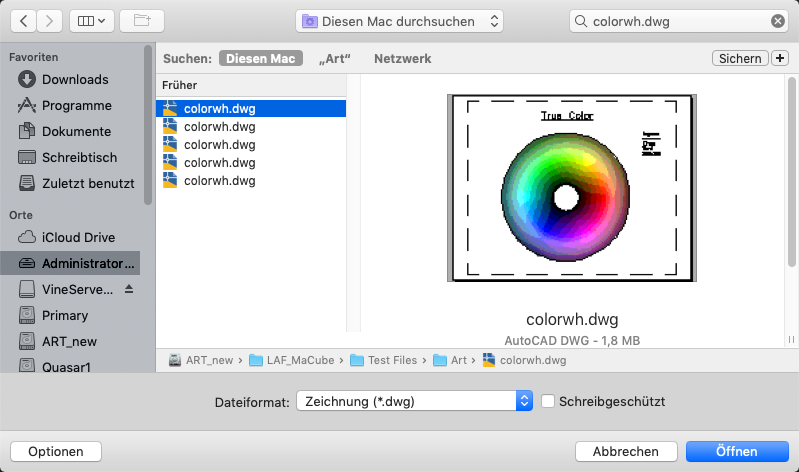

Mehrere Befehle öffnen Standarddialogfelder zur Dateiauswahl, in denen Sie durch die Dateien und Ordner auf einem lokalen Netzlaufwerk navigieren können. Im Folgenden finden Sie eine Liste häufig verwendeter Optionen, die in diesen Dialogfeldern verfügbar sind. Möglicherweise weicht das Aussehen der Dialogfelder leicht von dieser Darstellung ab.
Die folgenden Optionen sind verfügbar:
Bietet Zugriff auf Kategorien, die mögliche Speicherorte für Dateien darstellen: Geräte, gemeinsam genutzte und vordefinierte Speicherorte und Medien. Sie können die Reihenfolge der Elemente in einer Kategorie durch Ziehen an eine neue Position ändern. Zum Hinzufügen eines neuen Elements zur Liste der Speicherorte ziehen Sie einen Ordner aus der Liste. Änderungen an Speicherorten wirken sich auf alle Standarddialogfelder zur Dateiauswahl aus.
Liste der lokalen Speichergeräte, die mit Ihrem Computer verbunden sind.
Liste der Netzwerkspeicherortpfade, die Ihrem Computer hinzugefügt werden.
Enthält verschiedene vordefinierte, benutzerdefinierte oder intelligente Ordner entsprechend Ihrem Benutzerprofil.
Zeigt für das aktuelle Benutzerprofil den Inhalt des Ordners Dokumente an.
Zeigt den Inhalt Ihres Desktops an.
Zeigt eine Liste der Dateien an, nach denen Sie zuletzt gesucht haben.
Liste von Ordnern, die mit Medien auf Ihrem Computer in Zusammenhang stehen, z. B. Fotos oder Filme.
Kehrt zum vorherigen Dateispeicherort zurück.
Kehrt zum vorherigen Speicherort zurück, bevor Sie "Zurück" geklickt haben.
Steuert die Darstellung der Symbole für die Dateien und Ordner im aktuellen Speicherort, legt fest, ob eine Voransicht angezeigt werden soll, wenn eine Datei ausgewählt wird.
Zeigt alle Dateien und Ordner als Symbole an. Welche Symbole verwendet werden, bestimmt das Betriebssystem; es kann auch eine Miniaturvoransicht des Dateiinhalts verwendet werden.
Zeigt eine Liste der Dateien und Ordner an. Ordner können erweitert werden, um die enthaltene Hierarchie der Dateien und Ordner anzuzeigen.
Zeigt eine Liste mit mehreren Spalten an. Jede Spalte steht für einen Ordner in der Inhaltshierarchie auf Ihrem Computer. Wenn Sie eine Datei auswählen, werden eine Voransicht und Details der Datei in der nächsten verfügbaren Spalte angezeigt.
Zeigt das aktuelle Verzeichnis bzw. Laufwerk an. Klicken Sie auf den Dropdown-Pfeil, um die Verzeichnishierarchie des Ordnerpfads anzuzeigen und zu einem vorherigen Ordner, Laufwerk oder Speicherort zu navigieren. Mit der Systemvariablen REMEMBERFOLDERS können Sie steuern, ob die zuletzt verwendeten Pfade aller Sitzungen in jedem Standarddialogfeld zur Dateiauswahl gespeichert werden.
Ermöglicht das Suchen nach einer Datei oder einem Ordner auf dem Computer mit Spotlicht. Die Suchergebnisse können im Aufgabenfenster unter den Speicherorten als intelligente Ordner gespeichert werden.
Zeigt die Dateien und Ordner im aktuellen Speicherort an. Verwenden Sie die Ansicht-Schaltflächen zum Steuern des Navigationsverhaltens und der Listendarstellung von Dateien und Ordnern.
Beim Öffnen oder Speichern von Dateien bestimmt Dateiformat das Format der Dateien, die Sie öffnen oder speichern können.
Zeigt an, dass die Datei schreibgeschützt geöffnet werden sollte. In der Datei vorgenommene Änderungen können dann unter dem ursprünglichen Dateinamen nicht gespeichert werden.
Je nach der Art des Dialogfelds zur Dateiauswahl wird die ausgewählte Datei geöffnet oder gespeichert bzw. der Pfad des ausgewählten Ordners im vorherigen Dialogfeld eingegeben.
Erstellt einen neuen Ordner mit dem von Ihnen eingegebenen Namen im aktuellen Speicherort.
