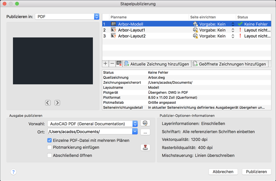

Zeigt eine Voransicht des ausgewählten Layouts in der Planliste an. Klicken Sie auf die Schaltflächen Weiter und Zurück, um eine andere Vorschau in der Planliste anzuzeigen.
Zeigt eine Liste der Zeichnungspläne an, die publiziert werden sollen. Klicken Sie auf die Spalte der Seiteneinrichtung, um die Einstellungen des Plans zu ändern. Über das Kontextmenü können Sie der Liste Pläne hinzufügen oder Änderungen vornehmen.
Kombiniert den Zeichnungsnamen und den Namen des Layouts durch einen Bindestrich (-). Die Namen der Zeichnungspläne in der PDF-Datei müssen eindeutig sein.
Zeigt die benannte Seiteneinrichtung für den Plan an. Sie können die Seiteneinrichtung ändern, indem Sie auf den Namen klicken und eine andere Seiteneinrichtung aus der Liste auswählen. Nur Seiteneinrichtungen von Modellen können auf Modellpläne angewendet werden, und nur benannte Layout-Seiteneinrichtungen können auf benannte Layoutpläne angewendet werden.
Zeigt den Status des Plans an, wenn er in die Planliste geladen wird.
Hinzufügen und Entfernen von Layouts zur/von der Planliste
Zeigt das Dialogfeld Zeichnungen wählen (ein Standarddialogfeld zur Dateiauswahl) an, in dem Sie Zeichnungen auswählen und der Liste der Pläne hinzufügen können. Die Layoutnamen dieser Dateien werden extrahiert, und für jedes Modell und benanntes Layout in der Zeichnung wird der Liste ein Plan hinzugefügt. Mit der Liste Hinzufügen von Inhalt können Sie entweder nur das Modelllayout, nur benannte Layouts oder beides extrahieren.
Die anfänglichen Namen der Pläne setzen sich aus dem Basisnamen der Zeichnung und dem Layoutnamen oder dem Wort Modell zusammen, die durch einen Bindestrich (-) verbunden werden.
Löscht den ausgewählten Plan aus der Liste.
Fügt das Modelllayout und alle benannten Layouts aus der aktuellen Zeichnung hinzu.
Fügt das Modelllayout und alle benannten Layouts aus den zur Zeit geöffneten Zeichnungen hinzu.

Zeigt die folgenden Informationen zum ausgewählten Plan an: Status, Quellzeichnung, Zeichnungsspeicherort, Layoutname, Plotgerät, Plotgröße, Plotskalierung und Details der Seiteneinrichtung.

Startet den Publizierungsvorgang.
Klicken Sie zum Anzeigen von Informationen zu den publizierten Plänen, einschließlich aller Fehler oder Warnungen, auf die Meldung Plotdetailbericht, um das Dialogfeld mit den Druckdetails anzuzeigen. Diese Informationen werden auch in der Protokolldatei Plotten und Publizieren gespeichert.
