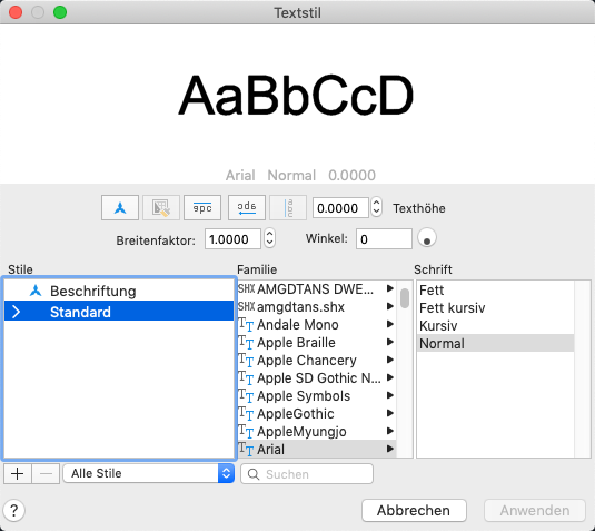

Erstellt, ändert oder legt Textstile fest.
STIL (Befehl)
Werkzeugsätze: .
Erstellt, ändert und definiert benannte Textstile.
Die folgenden Optionen sind verfügbar:
Zeigt Beispiele für den Textstil an. Änderungen von Schriftart oder Effekten werden dynamisch in der Voransicht angezeigt.
Zur Bearbeitung der Eigenschaften einer Schrift, beispielsweise Höhe, Breitenfaktor, Neigungswinkel oder Anzeige (um 180 Grad gedreht, rückwärts oder senkrecht ausgerichtet).
Gibt an, dass es sich bei dem Text um eine Beschriftung handelt. Klicken Sie auf das Informationssymbol, wenn Sie mehr über Beschriftungsobjekte erfahren möchten.
Legt fest, dass die Ausrichtung des Texts in Papieransichtsfenstern mit der Ausrichtung des Layouts übereinstimmt. Diese Option ist verfügbar, wenn die Option Beschriftung ausgewählt ist.
Zeigt die Zeichen horizontal um 180 Grad gedreht an.
Zeigt die Zeichen rückwärts an.
Zeigt die Zeichen mit senkrechter Ausrichtung an. Senkrecht ist nur verfügbar, wenn die ausgewählte Schrift Zweifachausrichtung unterstützt. Für TrueType-Schriften ist die Option nicht verfügbar.
Ändert die Textgröße. Diese Option ist verfügbar, wenn die Option Beschriftung deaktiviert ist.
Stellt die Texthöhe anhand des eingegebenen Wertes ein. Falls Sie eine Höhe größer 0.0 festlegen, wird die Texthöhe für diesen Stil entsprechend automatisch gesetzt. Wenn Sie 0.0 eingeben, wird die Texthöhe auf die zuletzt verwendete Texthöhe standardisiert oder der in der Zeichnungsvorlagendatei gespeicherte Wert verwendet.
TrueType-Schriften werden bei identischer Höheneinstellung eventuell kleiner angezeigt als SHX-Schriften.
Wenn die Option Beschriftung aktiviert ist, legt der eingegebene Wert die Texthöhe im Papierbereich fest.
Stellt den Zeichenabstand ein. Bei Eingabe eines Wertes von weniger als 1.0 wird der Text enger. Ist der Wert größer als 1.0, erscheint der Text breiter.
Stellt den Neigungswinkel des Textes ein. Sie können für die Neigung des Textes einen Wert zwischen -85 und 85 festlegen.
Zeigt eine Liste der Stile für die Zeichnung an.
Stilnamen können bis zu 255 Zeichen lang sein. Sie können Buchstaben, Zahlen und Sonderzeichen wie Dollarzeichen ($), Unterstriche (_) und Bindestriche (-) enthalten.
Listet die Namen der Schriftfamilien aller registrierten TrueType-Schriften und aller kompilierten SHX-Schriften auf, die sich im Ordner Fonts befinden.
Wenn Sie einen Namen aus der Liste auswählen, wird die Datei für diese Schrift eingelesen. Die Zeichendefinitionen der Datei werden automatisch geladen, wenn die Datei nicht bereits von einem anderen Textstil verwendet wird. Es können mehrere Stile für dieselbe Schrift definiert werden.
Bestimmt die Schriftformatierung (beispielsweise kursiv, fett oder normal).
Wenn Sie eine SHX-Schriftdatei aus der Liste Familie ausgewählt haben, können Sie aus der Liste Asiatischer Schriftsatz eine Big Font-Datei auswählen.
Listet die verfügbaren Big Font-Dateien auf, wenn eine SHX-Datei aus der Liste Familie ausgewählt wurde. Wählen Sie Keine, wenn Sie keine Big Font verwenden möchten.
Fügt der Liste Stile einen neuen Textstil hinzu und zeigt für die aktuellen Einstellungen automatisch den Namen „Stiln“ an (wobei n die Nummer des entsprechenden Stils darstellt). Sie können den Vorgabewert akzeptieren oder einen Namen in das Feld eingeben und anschließend das Dialogfeld Textstil schließen, um die aktuellen Stileinstellungen auf den neuen Stil anzuwenden.
Entfernt den ausgewählten Textstil.
Mit dieser Dropdown-Liste wird festgelegt, ob alle Stile oder nur die verwendeten Stile in der Stilliste angezeigt werden.
Filtert die Schriften in der Liste Familie.
