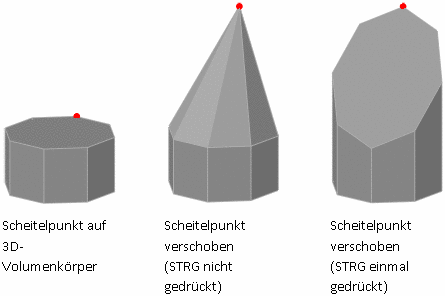

Keil mit zwei verschobenen Scheitelpunkten
Sie können die Form eines 3D-Volumenkörpers oder einer Fläche durch Ändern eines oder mehrerer Scheitelpunkte ändern. Verwenden Sie Griffe und Gizmos, oder führen Sie die Befehle SCHIEBEN, DREHEN oder VARIA aus. Beim Skalieren oder Drehen von Scheitelpunkten müssen Sie mindestens zwei Scheitelpunkte auswählen, um eine Änderung des Objekts festzustellen. Wenn Sie auf einen Scheitelpunkt klicken und ziehen, wird das 3D-Objekt gestreckt.
Wenn Sie einen oder mehrere Scheitelpunkte auf einen 3D-Grundkörper verschieben, drehen oder skalieren, wird das Protokoll des Grundkörpers gelöscht. Der Volumenkörper ist kein echter Grundkörper mehr und kann daher nicht mithilfe von Griffen und der Eigenschaftsprüfung bearbeitet werden.
Optionen für die Scheitelpunktbearbeitung
Halten Sie beim Ziehen eines Scheitelpunkts die STRG-Taste gedrückt, um die Bearbeitungsoptionen durchzugehen.
Wenn Sie die STRG-Taste ein zweites Mal drücken, kehrt die Änderung zur ersten Option zurück (als ob Sie die STRG-Taste nicht gedrückt hätten).
