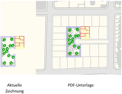

Sie können 2D-Geometrie unterlegen und fangen, die in PDF-Dateien gespeichert ist.
Unterlagen lassen sich mit zugeordneten Rasterbildern vergleichen, da sie visuellen Inhalt bereitstellen und in gewissem Umfang das Fangen und Zuschneiden von Objekten unterstützen. Anders als externe Referenzen können Unterlagen nicht in die Zeichnung eingebunden werden.
