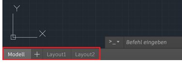

Klicken Sie mit der rechten Maustaste auf eine beliebige Layout-Registerkarte, und wählen Sie Umbenennen aus.
Löschen des Layouts
Klicken Sie mit der rechten Maustaste auf eine beliebige Layout-Registerkarte, und wählen Sie Löschen aus.
Neuanordnen der Layout-Registerkarten
Klicken Sie auf eine beliebige Layout-Registerkarte, und ziehen Sie sie an eine andere Position.
Blättern durch Layout-Registerkarten
Wenn es mehr Layout-Registerkarten gibt, als angezeigt werden können, klicken Sie auf die Pfeile links und rechts neben der rechten Layout-Registerkarte, um durch die verfügbaren Layout-Registerkarten zu blättern.
Nächste oder vorherige Layout-Registerkarte
Drücken Sie Befehl+], um zur nächsten Registerkarte zu wechslen, oder drücken Sie Befehl +[, um zur vorherigen Registerkarte wechseln.
Bearbeiten der Seiteneinrichtung für das Layout
Klicken Sie mit der rechten Maustaste auf eine beliebige Layout-Registerkarte, und wählen Sie Seiteneinrichtung bearbeiten aus.
Drucken eines Layouts
Klicken Sie mit der rechten Maustaste auf eine Layout-Registerkarte, und wählen Sie Drucken aus.
