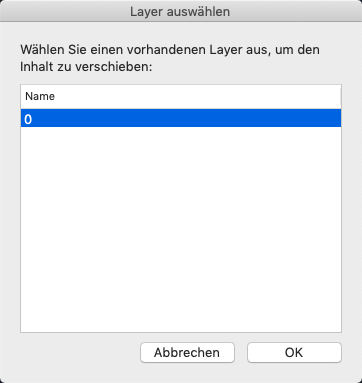

Führt die ausgewählten Layer in einem bestimmten Layer zusammen.
LAYER (Befehl)
Menü: :
Die folgenden Optionen sind verfügbar:
Listet die in der aktuellen Zeichnung verfügbaren Layer auf, die Sie mit den ausgewählten Layer aus der Layer-Palette zusammenführen können. Alle Objekte auf dem von der Palette Layer ausgewählten Layer werden zum angegebenen Layer verschoben, und anschließend werden die Layer aus der Zeichnung entfernt.
