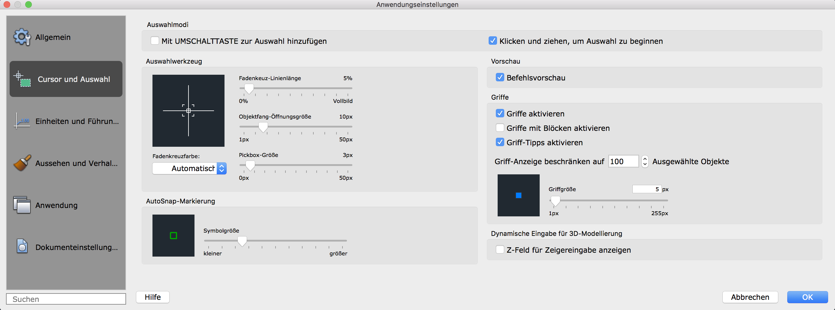

Registerkarte Cursor und Auswahl (Dialogfeld Anwendungseinstellungen)
Steuert die Darstellung und das Verhalten des Cursors und der Auswahl.

Auswahlmodi
Steuert die Auswahl von Objekten im Zeichenbereich.
Use Shift Key to Add to Selection
Legt fest, ob nachfolgende Auswahlvorgänge den aktuellen Auswahlsatz ersetzen oder zu ihm hinzugefügt werden.
Zum Löschen eines Auswahlsatzes erstellen Sie ein Auswahlfenster in einem leeren Bereich der Zeichnung. (Systemvariable PICKADD)
Click and Drag to Start Selection
Steuert die Methode, mit der ein Auswahlfenster gezeichnet wird.
Wenn diese Option deaktiviert ist, können Sie zum Zeichnen eines Auswahlfensters zwei einzelne Punkte mit dem Zeigegerät bestimmen. Systemvariable (PICKDRAG)
Selection Tool
Steuert die Darstellung des Mauszeigers im Zeichenbereich.
Voransicht
Zeigt eine Darstellung, wie Fadenkreuz, Objektfang-Öffnung und Pickbox im Zeichenbereich angezeigt werden.
Fadenkreuzfarbe
Steuert die Farbe von Fadenkreuz, Objektfang-Öffnung und Pickbox im Zeichenbereich. Automatisch ist die Vorgabefarbe.
Wenn Automatisch eingestellt ist, werden Farbänderungen zwischen Weiß und Schwarz auf Grundlage der Hintergrundfarbe des Zeichenbereichs durchgeführt.
Crosshair Lines Length
Bestimmt die Größe der Fadenkreuze als Prozentsatz der Bildschirmgröße.
Gültige Werte liegen im Bereich von 1 bis 100 Prozent. Bei einem Wert von 100 bedeckt das Fadenkreuz den gesamten Bildschirm; seine Enden sind niemals sichtbar. Bei Werten von weniger als 100 können die Enden sichtbar werden, wenn der Cursor an einen Bildschirmrand bewegt wird. (Systemvariable CURSORSIZE)
ObjectSnap Aperture Size
Legt die Anzeigegröße des Objektfang-Zielfensters in Pixel fest.
Die Öffnungsgröße bestimmt, wie nahe Sie sich an einem Fangpunkt befinden können, bevor die Öffnung zum Fangpunkt durch den Magnet gesperrt wird. Gültige Werte liegen im Bereich von 1 bis 50 Pixel. (Systemvariable APERTURE)
Pickbox-Größe
Bestimmt die Zielhöhe der Objektwahl in Pixeln. (Systemvariable PICKBOX)
AutoSnap-Markierung
Steuert die Darstellung der AutoSnap-Markierung.
Symbolgröße
Stellt die Anzeigegröße der AutoSnap-Markierung ein.

Griffe
Die Griffe werden in Form kleiner Quadrate an ausgewählten Objekten angezeigt.
Griffe aktivieren
Steuert die Anzeige von Griffen für ausgewählte Objekte. Zur Bearbeitung des Objekts können Sie einen Griff wählen und die gewünschte Option aus dem Kontextmenü verwenden. Die Anzeige von Griffen wirkt sich spürbar auf die Leistung aus. Deaktivieren Sie diese Option, wenn Sie die Leistung steigern möchten. (Systemvariable GRIPS)
Enable Grips with Blocks
Steuert die Anzeige von Griff-QuickInfos und von STRG-Umschalten-QuickInfos. (Systemvariable GRIPBLOCK)
Enable Grips Tips
Steuert die Anzeige von Griff-QuickInfos und von STRG-Umschalten-QuickInfos. Diese Option wirkt sich nicht auf Standardobjekte aus. (Systemvariable GRIPTIPS)
Limit Grip Display To N Selected Objects
Unterdrückt die Anzeige von Griffen, wenn der Auswahlsatz mehr als die angegebene Anzahl von Objekten enthält. Gültige Werte liegen im Bereich von 1 bis 32,767. Die Vorgabeeinstellung ist 100. (Systemvariable GRIPOBJLIMIT)
Griff-Größe
Gibt die Größe des Griffs in Pixel an. (Systemvariable GRIPSIZE)
3D Modeling Dynamic Input
Steuert die dynamische Eingabe in 3D.
Z-Feld für Zeigereingabe anzeigen
Zeigt bei der dynamischen Eingabe ein Feld für die Z-Koordinate an.
