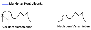

Fügt hinter dem markierten Kontrollpunkt einen neuen Kontrollpunkt in die Polylinie ein.
Verschiebt den markierten Kontrollpunkt.
Regeneriert die Polylinie.
