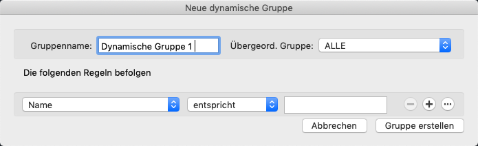

Neue dynamische Gruppe (Dialogfeld)
Gruppiert Layer nach bestimmten Kriterien, die Sie auswählen.
LAYER (Befehl)
Menü: Format > Layer: Neue dynamische Layergruppe
Zusammenfassung
Wenn der Layers-Palette eine dynamische Layergruppe hinzugefügt wird, werden die Layer, die den Regeln entsprechen, in der Liste der Layer unter der erweiterten Layergruppe angezeigt.
Liste der Optionen
Die folgenden Optionen sind verfügbar:
Gruppenname
Öffnet ein Feld zum Eingeben eines Namens für die Layergruppe.
Übergeordnete Gruppe
Zeigt eine Liste aller Layer-Gruppen an, unter denen die neue dynamische Layer-Gruppe verschachtelt werden kann.
Regeln
Zeigt die Eigenschaften von Layern an. Sie können eine oder mehrere Eigenschaften verwenden, um die Layergruppe zu definieren. Beispielsweise können Sie eine Layergruppe definieren, die alle Layer anzeigt, die entweder rot oder blau sind und gerade verwendet werden. Um mehrere Farben, Linientypen oder Linienstärken anzugeben, fügen Sie eine weitere Regel hinzu und wählen Sie eine andere Einstellung aus.
Name
Verwenden Sie Platzhalterzeichen im Bearbeitungsfeld, um Layernamen zu filtern. Geben Sie zum Beispiel *tech* ein, um alle Layer einzuschließen, deren Namen die Buchstaben tech enthalten.
Status Frieren
Wählt Layer mit dem Status Gefroren oder Getaut aus.
Ansichtsfenster-Sichtbarkeit
Wählt Layer aus, die Sichtbar (Aktiviert) oder Ausgeblendet (Deaktiviert) sind.
Sperrstatus
Wählt Layer aus, die gesperrt oder entsperrt sind.
Plot-Status
Wählt Layer aus, die geplottet werden oder nicht.
Farbe
Wählt Layer aus, die der ausgewählten Farbe entsprechen oder nicht entsprechen. Wählen Sie Farbe wählen, um das Dialogfeld Farbpalette anzuzeigen.
Linientyp
Wählt Layer aus, die mit dem ausgewählten Linientyp übereinstimmen oder nicht. Wählen Sie Verwalten aus, um das Dialogfeld Linientyp wählen anzuzeigen.
Linienstärke
Wählt Layer aus, die mit der ausgewählten Linienstärke übereinstimmen oder nicht. Wählen Sie Verwalten aus, um das Dialogfeld Linienstärke-Einstellungen anzuzeigen.
Transparenz
Wählt Layer aus, die mit der angegebenen Transparenz übereinstimmen oder nicht. Ziehen Sie den Schieberegler, um den Transparenzgrad festzulegen.
PLOTSTIL (Gilt nur für Zeichnungen, in denen benannte Plotstile verwendet werden.)
Wählt Layer aus, die mit dem ausgewählten benannten Plotstil übereinstimmen oder nicht.
Status Frieren in neuen Ansichtsfenstern
Wählt gefrorene oder getaute Layer in neuen Ansichtsfenstern an.
Ansichtsfensterfarbe
Wählt Layer aus, die über eine Farbüberschreibung verfügen und die der ausgewählten Farbe entsprechen oder nicht. Wählen Sie Farbe wählen, um das Dialogfeld Farbpalette anzuzeigen.
Ansichtsfenster Status Frieren
Wählt gefrorene oder getaute Layer im aktuellen Ansichtsfenster aus.
Ansichtsfenster-Linientyp
Wählt Layer aus, die über eine Linientypüberschreibung verfügen und die dem ausgewählten Linientyp entsprechen oder nicht. Wählen Sie Verwalten aus, um das Dialogfeld Linientyp wählen anzuzeigen.
Ansichtsfenster-Linienstärke
Wählt Layer aus, die über eine Linienstärkenüberschreibung verfügen und die der ausgewählten Linienstärke entsprechen oder nicht. Wählen Sie Verwalten aus, um das Dialogfeld Linienstärke-Einstellungen anzuzeigen.
Ansichtsfenstertransparenz
Wählt Layer aus, die über eine Transparenzüberschreibung verfügen und die der angegebenen Transparenz entsprechen oder nicht. Ziehen Sie den Schieberegler, um den Transparenzgrad festzulegen.
Ansichtsfenster-Plotstil (Gilt nur für Zeichnungen, in denen benannte Plotstile verwendet werden.)
Wählt Layer aus, die über eine Plotstilüberschreibung verfügen und die dem ausgewählten benannten Plotstil entsprechen oder nicht.
Layer
Wählt verwendete oder nicht verwendete Layer im Modellbereich oder in einem Ansichtsfenster aus.
Regel entfernen
Entfernt eine einzelne Regel oder eine Regelgruppe.
Regelgruppe erstellen
Erstellt eine Regelgruppe. Mit Gruppierungsregeln können Sie komplexe Filter erstellen.
Regel hinzufügen
Fügt eine neue Regel hinzu. Verwenden Sie den neuen Satz von Steuerelementen zum Festlegen der Layereigenschaften und der Bedingungen für die Regel.
Gruppe erstellen
Fügt die neue dynamische Gruppe der Layer-Palette hinzu.
