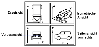

Stellt die vordefinierte orthogonale Ansicht im aktuellen Ansichtsfenster wieder her.
Die Ausrichtung der ausgewählten orthogonalen Ansicht beruht auf der Systemvariablen UCSBASE, die vorgabemäßig auf das Weltkoordinatensystem eingestellt ist. Wenn eine der orthogonalen Ansichten wiederhergestellt wird, zoomt das Programm auf die Grenzen im aktuellen Ansichtsfenster.
