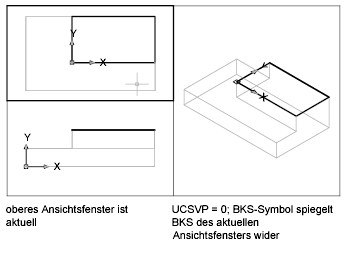

Sie können beispielsweise drei Ansichtsfenster einrichten: eine Draufsicht, Vorderansicht und eine isometrische Ansicht. Setzen Sie die Systemvariable UCSVP im Ansichtsfenster der isometrischen Ansicht auf 0, sodass Sie das BKS sowohl in der Draufsicht als auch in der isometrischen Ansicht verwenden können. Wenn Sie die Draufsicht zum aktuellen Ansichtsfenster machen, entspricht das BKS der isometrischen Ansicht dem BKS der Draufsicht. Umgekehrt wechselt das BKS der isometrischen Ansicht zum BKS der Vorderansicht, wenn Sie das zugehörige Fenster zum aktuellen Ansichtsfenster machen.
In den folgenden Abbildungen wird dieses Beispiel dargestellt. In der ersten Abbildung entspricht das BKS in der isometrischen Ansicht dem BKS des oberen linken Ansichtsfensters (Draufsicht), dem aktuellen Ansichtsfenster.

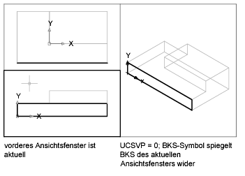

In der nächsten Abbildung ist die Auswirkung des Wechsels zum unteren linken Ansichtsfenster (oder Vorderansicht) dargestellt. Das BKS in der isometrischen Ansicht wird aktualisiert und entspricht nun dem BKS der Vorderansicht.
