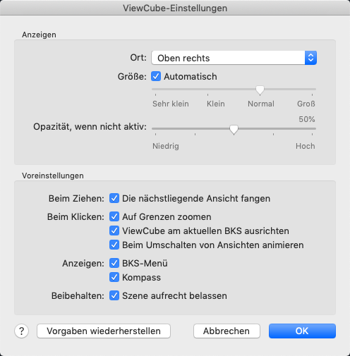

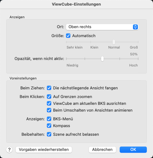

Dialogfeld ViewCube-Einstellungen
Steuert die Anzeigeeigenschaften des ViewCube-Werkzeugs.
OPTIONEN (Befehl)
Menü: AutoCAD 2019 > Einstellungen > Registerkarte Ansicht und Handhabung > Navigationsschaltflächen: ViewCube-Einstellungen
Liste der Optionen
Die folgenden Optionen sind verfügbar:
Anzeige
Position
Legt die Ecke im Ansichtsfenster fest, in der das ViewCube-Werkzeug angezeigt wird. (Systemvariable NAVVCUBELOCATION)
Size
Legt die Größe des ViewCube-Werkzeugs fest (Systemvariable NAVVCUBESIZE)
Wählen Sie Automatisch, um die Größe des ViewCube-Werkzeugs entsprechend der Größe des aktiven Ansichtsfensters, des Zoom-Faktors des aktiven Layouts oder des Zeichnungsfensters zu skalieren.
Opazität, wenn nicht aktiv
Steuert die Opazität des inaktiven ViewCube-Werkzeug. (Systemvariable NAVVCUBEOPACITY)
Beim Ziehen
Die nächstliegende Ansicht fangen
Gibt an, ob die aktuelle Ansicht an die nächstliegende voreingestellte Ansicht angepasst wird, wenn die Ansicht durch Ziehen des ViewCube-Werkzeugs geändert wird.
Beim Klicken
Nach Ansichtsänderung an Grenzen zoomen
Gibt an, ob das Modell nach einer Ansichtsänderung an das aktuelle Ansichtsfenster angepasst wird.
ViewCube am aktuellen BKS ausrichten
Legt fest, ob das ViewCube-Werkzeug das aktuelle BKS oder das aktuelle WKS widerspiegelt. (Systemvariable NAVVCUBEORIENT)
Beim Umschalten von Ansichten animieren
Steuert die Verwendung von nahtlosen Ansichtsübergängen, wenn zwischen Ansichten gewechselt wird.
Anzeigen
BKS-Menü
Steuert die Anzeige des BKS-Dropdown-Menüs unterhalb des ViewCube-Werkzeugs.
Kompass
Steuert, ob der Kompass unter ViewCube-Werkzeug angezeigt wird. Die auf dem Kompass angegebene Nordrichtung ist der Wert, der durch die Systemvariable NORTHDIRECTION definiert ist.
Szene
Aufrecht belassen
Gibt an, ob der Ansichtspunkt des Modells umgedreht werden kann.
Vorgaben wiederherstellen
Wendet die Standardeinstellungen für das ViewCube-Werkzeug an.
