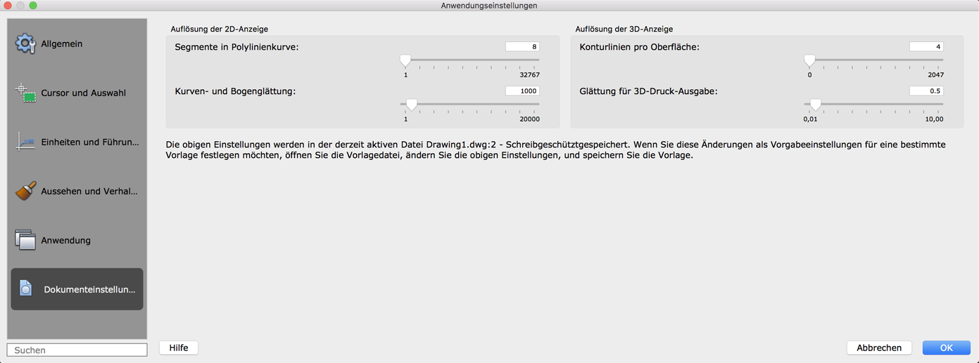

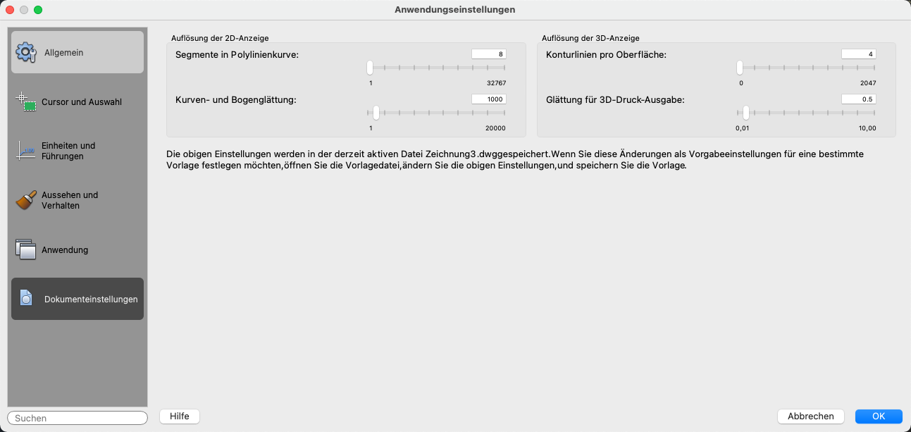

Registerkarte Dokumenteinstellungen (Dialogfeld Anwendungseinstellungen)
Steuert die Anzeigeeinstellungen für eine Zeichnung.
OPTIONEN (Befehl)
Menü: AutoCAD 2019 > Voreinstellungen
Liste der Optionen
Die folgenden Optionen sind verfügbar:
2D Display Resolution
Steuert die Anzeige von 2D-Objekten.
Segmente in einer Polylinienkurve
Bestimmt die Anzahl von Liniensegmenten für die einzelnen kurvenangeglichenen Polylinien, die mit der Option Spline des Befehls PEDIT erzeugt werden. (Systemvariable SPLINESEGS)
Kurven- und Bogenglättung
Bestimmt die Auflösung für Objekte im aktuellen Ansichtsfenster. (Befehl AUFLÖS)
3D Display Resolution
Steuert die Anzeige von 3D-Objekten.
Konturlinien pro Oberfläche
Bestimmt auf Objekten die Anzahl der Konturlinien pro Oberfläche. (Systemvariable ISOLINES)
Smoothness for 3D Printing and Rendering
Passt die Glättung von gerenderten und schattierten Objekten sowie von Objekten, bei denen ausgeblendete Linien entfernt wurden, an. (Systemvariable FACETRES)
