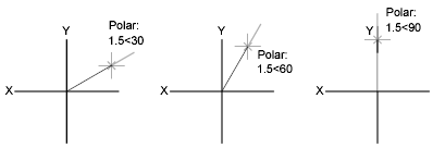

Mit polarer Spurverfolgung können Sie die Spuren an den Polarwinkelinkrementen 90, 60, 45, 30, 22.5, 18, 15, 10 und 5 Grad entlang verfolgen. Sie können auch andere Winkel angeben. In der folgenden Abbildung wird die Anzeige des Ausrichtungspfads dargestellt, während Sie den Cursor bei einem Polarwinkelinkrement von 30 Grad um 90 Grad bewegen.
