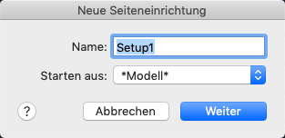

Dialogfeld Neue Seiteneinrichtung
Legt einen Namen für die neue Seiteneinrichtung fest und gibt an, welche Seiteneinrichtung als Ausgangspunkt verwendet werden soll.
SEITENEINR (Befehl)
Werkzeugkasten: :
Liste der Optionen
Die folgenden Optionen sind verfügbar:
Name für neue Seiteneinrichtung
Gibt den Namen für die neue Seiteneinrichtung an.
Starte von:
Gibt eine Seiteneinrichtung an, die als Ausgangspunkt für die neue Seiteneinrichtung dienen soll. Wenn Sie auf Weiter klicken, wird das Dialogfeld Seiteneinrichtung aufgerufen. Es enthält die Einstellungen der ausgewählten Seiteneinrichtung, die Sie gegebenenfalls ändern können.
<Vorgabe-Ausgabegerät>
Gibt an, dass der Drucker in der neuen Seiteneinrichtung als Vorgabe-Ausgabegerät eingestellt ist.
