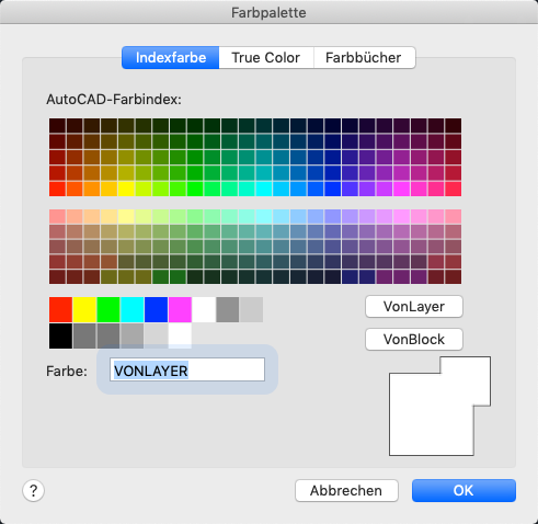

Legt die Farbeinstellungen für die 255 Farben des AutoCAD-Farbindex (ACI) fest.
FARBE (Befehl)
Menü: .
Die folgenden Optionen sind verfügbar:
Legt eine Farbe aus dem AutoCAD-Farbindex fest. Wenn Sie den Mauszeiger über eine Farbe bewegen, werden unter der Palette die jeweilige Farbnummer und der Rot-, Grün- und Blauwert angezeigt. Klicken Sie auf eine Farbe, oder geben Sie im Feld Farbe einen Farbnamen oder eine Farbnummer ein.
Die große Palette zeigt die Farben 10 bis 249 an.
Die zweite Palette zeigt die Farben 1 bis 9 an. Diese Farben verfügen sowohl über Namen als auch Farbnummern.
Die dritte Palette zeigt die Farben 250 bis 255 an. Dabei handelt es sich um verschiedene Grauschattierungen.
Zeigt die ACI-Farbnummer an, wenn Sie den Mauszeiger über eine Farbe bewegen.
Zeigt den RGB-Farbwert an, wenn Sie den Mauszeiger über eine Farbe bewegen.
Gibt an, dass neue Objekte die Farbe des Layers annehmen, in dem sie erstellt werden. Wenn VONLAYER aktiviert ist, wird die Farbe des aktuellen Layers im alten und neuen Farbmuster angezeigt.
Gibt an, dass neue Objekte die Standardfarbe (je nach Hintergrundfarbe Weiß oder Schwarz) verwenden, bis Sie sie in einem Block gruppieren und diesen Block einfügen. Wenn Sie den Block in eine Zeichnung einfügen, übernehmen die Objekte im Block die aktuelle Farbeinstellung.
Legt einen Farbnamen, die Farben für VONLAYER und VONBLOCK oder eine ACI-Nummer zwischen 1 und 255 fest. Das neue Farbmuster zeigt die aktuelle Farbe des Objekts.
Zeigt die ursprünglich ausgewählte Farbe an.
Zeigt die aktuell ausgewählte Farbe an.
