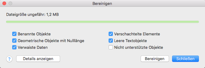

Vorgabemäßig werden alle benannten Elemente zum Bereinigen ausgewählt. Klicken Sie auf Details anzeigen, um Kategorien oder einzelne Elemente zum Bereinigen auszuwählen.

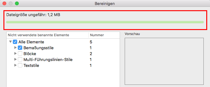

Zu Beginn wird der Maximalwert für die Reduzierung der Zeichnungsgröße angezeigt.

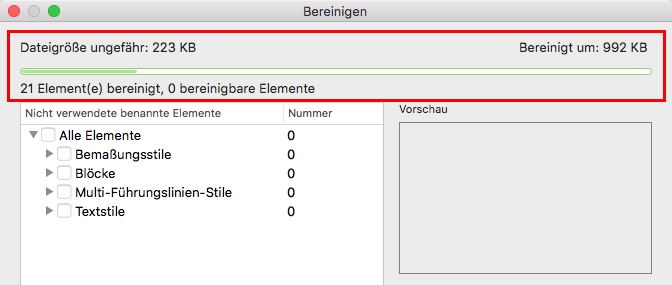

Nach dem Auswählen der Elemente für das Bereinigen und dem Klicken auf Bereinigen werden der Betrag, um den die Größe der Zeichnungsdatei reduziert wurde, und der Betrag, der noch bereinigt werden kann, angezeigt.

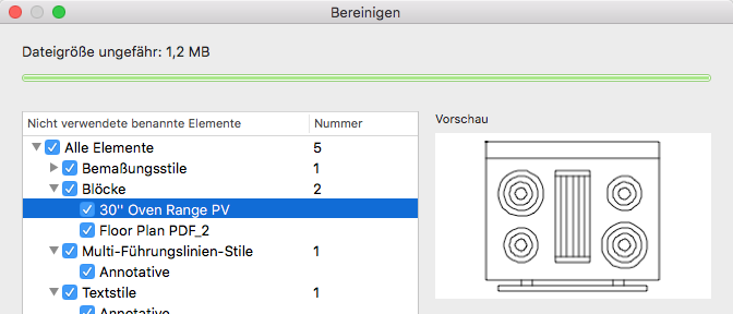

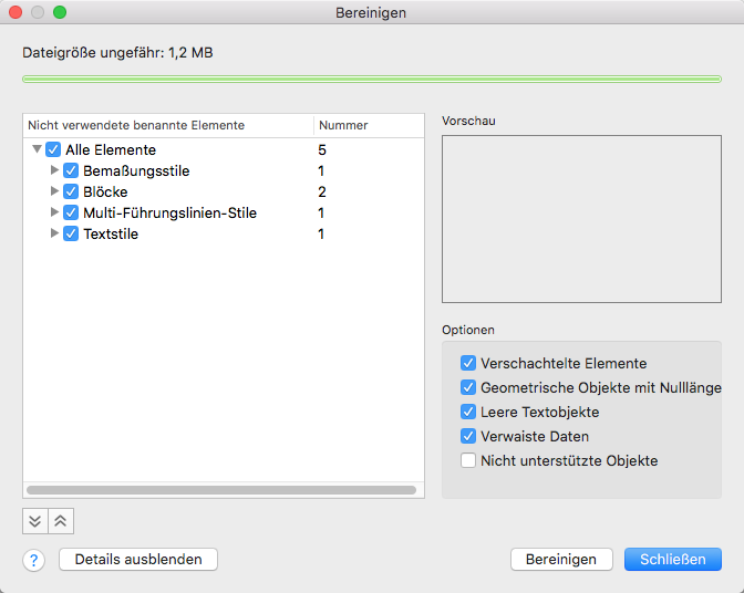

Diese Liste enthält die benannten Objekte, die nicht in der aktuellen Zeichnung verwendet werden und daher bereinigt werden können. Wählen Sie eine Kategorie aus, um alle Elemente in dieser Kategorie zu bereinigen. Klicken Sie auf den Pfeil, um eine Liste der einzelnen Elemente in dieser Kategorie anzuzeigen. Nachdem Sie eine Kategorie erweitert haben, wählen Sie einzelne Elemente aus bzw. heben die Auswahl auf.
Markieren Sie ein einzelnes Element in Nicht verwendete benannte Elemente, um eine Voransicht anzuzeigen.
Entfernt alle nicht verwendeten benannten Objekte aus der Zeichnung, die in anderen nicht verwendeten benannten Objekten enthalten sind bzw. von diesen referenziert werden.
Löscht geometrische Objekte mit Nulllänge (Linien, Bogen, Polylinien usw.) in Objekten ohne Blöcke.
Löscht Mtext und Text, der ausschließlich Leerzeichen (keinen Text) enthält, in Objekten ohne Blöcke.
Führt einen Zeichnungs-Scan durch und entfernt veraltete DGN-Linienstildaten beim Öffnen das Dialogfelds Bereinigen.

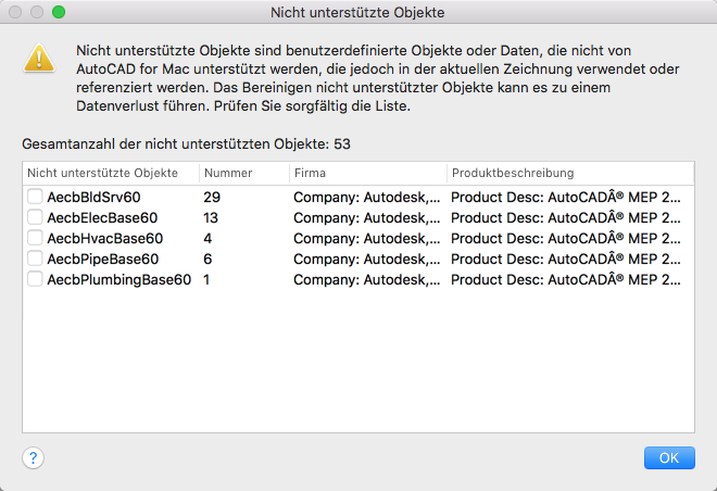

Löscht benutzerdefinierte Objekte oder Daten, die von AutoCAD for Mac nicht unterstützt werden, jedoch in der aktuellen Zeichnung verwendet oder referenziert werden. Nach der Auswahl von Bereinigen wird ein Dialogfeld mit einer Liste der nicht unterstützten Objekte angezeigt, die in der aktuellen Zeichnung referenziert werden.

Wechselt zwischen der Anzeige der detaillierten Version des Dialogfelds, das die Liste der Elemente, die bereinigt werden können, und die Voransicht enthält, und der Version mit einem Kontrollkästchen, um alle benannten Elemente zu bereinigen. Der Status des Dialogfelds wird zwischen Sitzungen von AutoCAD beibehalten.
Bereinigt die ausgewählten Elemente.
