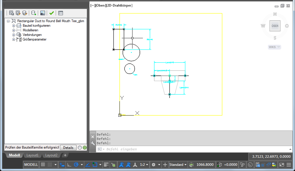

Wenn Sie wählen, ein parametrisches Bauteil zu erstellen oder zu ändern, verwendet das Dienstprogramm für die Inhaltsblock-Erstellung die parametrische Konstruktionsumgebung. Im folgenden Beispiel sehen Sie das Dienstprogramm für die Inhaltsblock-Erstellung mit einem rechteckigen Luftkanal zu einem runden, konischen T-Stück-Ansatz. Weitere Informationen finden Sie unter "Starten des Dienstprogramms für die Inhaltsblock-Erstellung".

Diese Umgebung umfasst folgende Benutzeroberflächen-Bereiche:
Die Größe des Bauteil-Browser- und des Modellbereichfensters ist veränderbar. Sie können eine Ecke eines Fensters ziehen, um seine Form und Größe zu ändern, und ein Fenster in einen anderen Bereich des Bildschirms ziehen.
