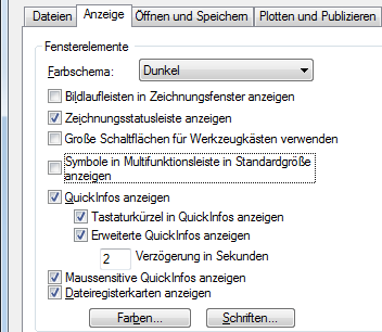

So legen Sie die Informationen fest, die in AutoCAD MEP toolset-QuickInfos angezeigt werden
  1. Klicken Sie auf Optionen.
  2. Klicken Sie im Dialogfeld Optionen auf die Registerkarte Anzeige.
  3. Legen Sie unter Fensterelemente die gewünschte QuickInfo-Option fest.
    Außerdem können Sie die Farbe, Größe und Transparenz von QuickInfos steuern.
