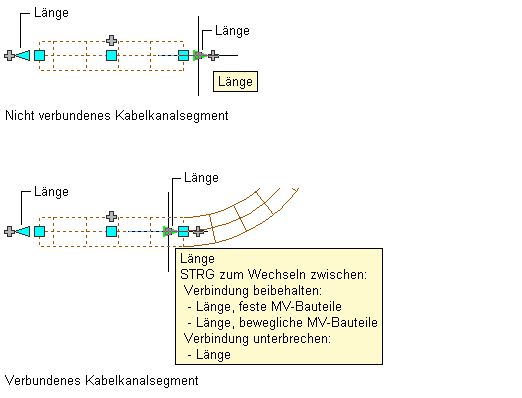

Wenn Sie den Längengriff an einem Ende verwenden, das mit einem anderen Objekt verbunden ist, müssen Sie angeben, ob Sie möchten, dass AutoCAD MEP toolset beim Ändern der Länge die Verbindung zwischen den Objekten beibehält.

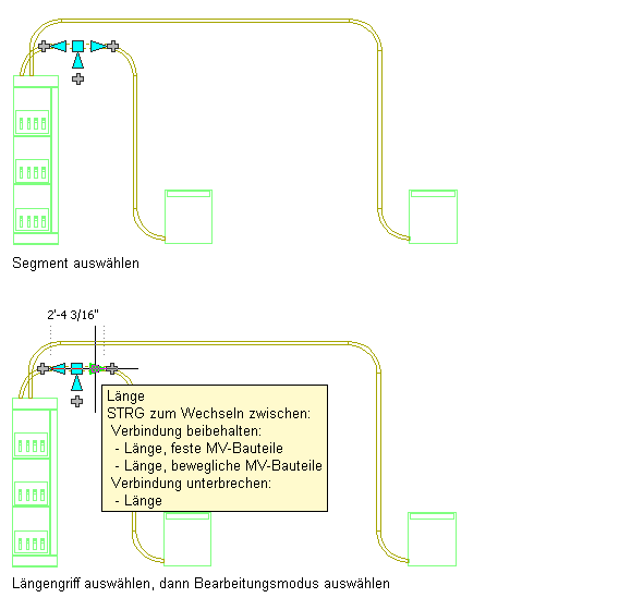

  1. Wählen Sie das Segment aus.
  2. Wählen Sie den Längengriff an dem Ende aus, das Sie ändern möchten.
  3. Wenn das Segment am ausgewählten Ende mit einem Objekt verbunden ist, geben Sie an, ob und wie die Verbindung beibehalten werden soll:
    Was möchten Sie tun... Aktion...
    Aufrechterhalten der Verbindung, indem nur Formstücke und Segmente angepasst werden, und Beibehalten der aktuellen Positionen der Bauteile Fahren Sie mit dem nächsten Schritt fort.
    Aufrechterhalten der Verbindung, indem alle Objekte einschließlich der Bauteile angepasst werden Drücken Sie STRG.
    Unterbrechen der Verbindung Drücken Sie zweimal STRG.

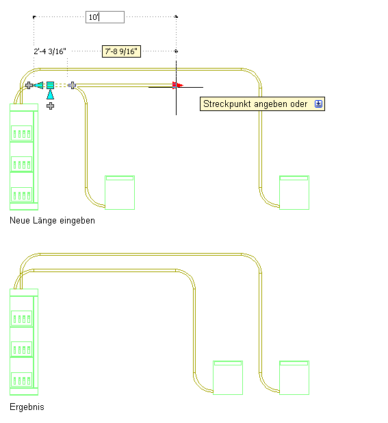

Folgendes Beispiel veranschaulicht, wie die Länge eines Installationsrohrsegments geändert werden kann. Ein horizontales Installationsrohrsegment soll nach rechts gestreckt werden. Da die Änderung im Bearbeitungsmodus der beweglichen MV-Bauteile erfolgt, werden die verbundenen Objekte einschließlich der Bauteile angepasst, um ihre Verbindungen beizubehalten. Im Einzelnen werden das vertikale Installationsrohr, die angeschlossenen Formstücke und der Transformator verschoben.
Verlängern eines Installationsrohrs
