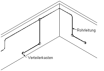

3D-Anzeige von Installationsrohren und Anschlusskästen
Zum Hinzufügen von Kabeltrassen und Installationsrohren zeichnen Sie die Hauptstrecken und geben die Steigleitungen an. Beim Zeichnen von Kabeltrassen- oder Installationsrohrstrecken geben Sie zum Erstellen des Layouts der Kabelkanalgeometrie Punkte in der Zeichnung an. Formstücke werden hinzugefügt, um bei der Erstellung von Strecken Segmente zu verbinden und um bei der Erstellung von Netzen Strecken mit Steigleitungen und Abzweigen zu verbinden (automatisches Layout). Außerdem ist es möglich, Formstücke manuell hinzuzufügen.

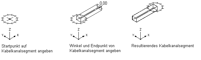

Eine Kabeltrassen- oder Installationsrohrstrecke besteht aus einzelnen gezeichneten Segmenten. Sie zeichnen ein Segment, indem Sie dessen Eigenschaften und anschließend in der Zeichnung die Punkte festlegen.
Zeichnen eines Kabeltrassensegments
