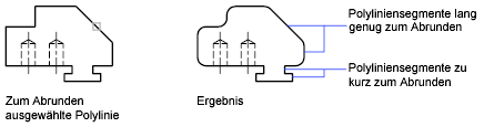

Sie können die alle Scheitelpunkte einer Polylinie gleichzeitig runden.
Anmerkung: Gerundet werden nur die Segmente, die für die Rundung lang genug sind.

  4. Klicken Sie auf eine leere Stelle im Zeichnungsbereich.
  5. Wählen Sie die Polylinie aus.
