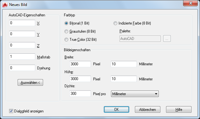

Erstellen eines neuen Bilds
Sie können ein neues leeres Bild erstellen, um ein Bild einzufügen, das durch Bearbeitung eines weiteren Bilds oder Zusammenführung zweier oder mehrerer Bilder erstellt wurde. Zum Erstellen eines neuen Bilds definieren Sie zunächst einen Bildrahmen und legen dann im Dialogfeld Neues Bild die zugehörigen Eigenschaften fest.
Wenn Sie das neue Bild erstellt haben, müssen Sie es speichern, um eine Verknüpfung zwischen der Zeichnung und der Bilddatei herzustellen. Um Eigenschaften für mehrere neue Bilder zu definieren, verwenden Sie die Registerkarte „Neues Bild“ im Dialogfeld AutoCAD Raster Design-Optionen.
