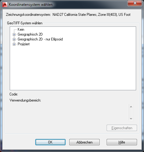

In diesem Dialogfeld können Sie ein GeoTIFF-Koordinatensystem für ein exportiertes Bild auswählen oder festlegen, dass kein Koordinatensystem verwendet werden soll.
Gibt das Koordinatensystem an, das in der Zeichnung verwendet wird und das Bild referenziert.
Gibt die drei Kategorien der verfügbaren GeoTIFF-Koordinatensysteme an:
Gibt den GeoTIFF-Code für das ausgewählte Koordinatensystem an.
Gibt die Erdregion an, in der das ausgewählte Koordinatensystem verwendet wird.
