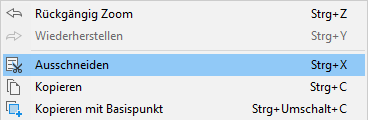

Wählen Sie die Umgrenzung der REM-Region aus, klicken Sie mit der rechten Maustaste, und wählen Sie im Kontextmenü den Befehl Ausschneiden.
Die Fensterkontur wird gelöscht, wobei ein rotes X stehen bleibt und ihre untere linke Ecke kennzeichnet.

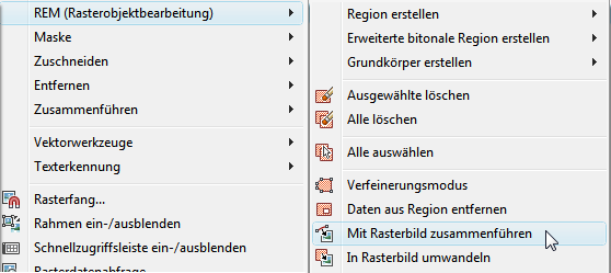

Klicken Sie auf das REM-Fenster, und wählen Sie dann Raster RasterobjektbearbeitungMit Rasterbild zusammenführen.
REM-Fenster 1 wird in ein Rasterbild konvertiert.
