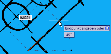

Wenn Sie die Dynamische Eingabe von AutoCAD aktivieren, werden beim Vektorisieren Eingabeafforderungen neben dem Mauszeiger eingeblendet. Vektorisierte Linien, Bogen und Formen haben Griffe, mit denen Sie die Linien bearbeiten können. Diese Funktion ist vor allem hilfreich für das Angeben von Zahlenwerten für Koordinaten, Linienlängen und Winkel. Ist Dynamische Eingabe deaktiviert, werden die Eingabeaufforderungen nur in der Befehlszeile angezeigt.
Verwenden Sie zum Konfigurieren der Zeiger- und Bemaßungseingabe den AutoCAD-Befehl ZEICHEINST, um das Dialogfeld Entwurfseinstellungen zu öffnen.
Zum Aktivieren bzw. Deaktivieren der dynamischen Eingabe können Sie die AutoCAD-Systemvariable DYNMODE, die vier Einstellungen hat, verwenden:
