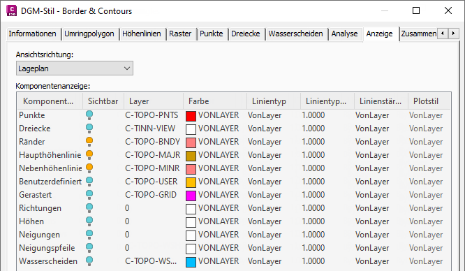

Im Dialogfeld DGM-Stil - Existing Ground Contours ist die Sichtbarkeit der Komponenten Rand, Haupthöhenlinie und Nebenhöhenlinie aktiviert. Diese Komponenten bestimmen, wie das DGM in der Zeichnung angezeigt wird. Bei Aktivierung der Komponenten wird das DGM wie in Abbildung 6 dargestellt.
Abbildung 6: Höhen und Neigungen nicht sichtbar

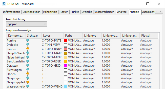

  2. Klicken Sie auf der Registerkarte Anzeige auf die Glühbirnensymbole, um die Komponenten Haupthöhenlinie und Nebenhöhenlinie zu deaktivieren.

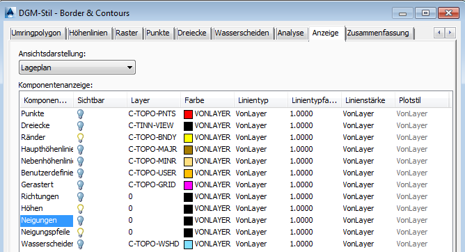

  3. Klicken Sie dann auf die Glühbirnensymbole, um die Sichtbarkeit für die Komponenten Höhen und Neigungspfeile zu aktivieren (siehe Abbildung 7). Behalten Sie für die Rahmenhöhenlinie die Einstellung Sichtbar bei.
    Abbildung 7: Aktivieren der Höhen- und Neigungskomponenten
In der Zeichnung werden nun Rahmen, farblich gekennzeichnete Höhenunterschiede und Neigungspfeile angezeigt, wie in Abbildung 8 dargestellt. Die Höhenlinien sind nicht mehr sichtbar. Diese Änderungen spiegeln nun die Komponenten wider, die für den im Lieferumfang enthaltenen DGM-Stil Finish Grade aktiviert sind.
Abbildung 8: Höhenfarben und Neigungspfeile für die Darstellung
