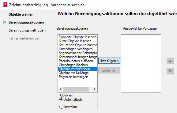

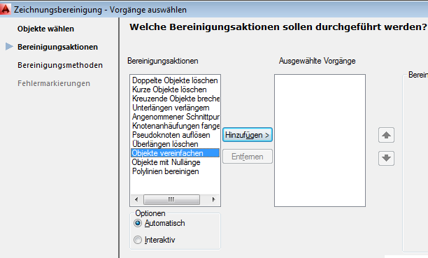

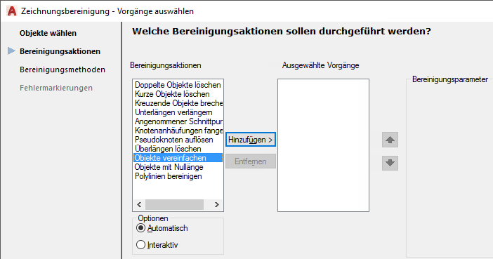

Map 3D-Bereinigung
Ein leistungsstarkes, für AutoCAD Map 3D entwickeltes Dienstprogramm ist auch im Lieferumfang von Autodesk Civil 3D enthalten. Sie können damit doppelte Objekte löschen, Polylinien bereinigen und andere Bereinigungsaktionen durchführen. Sie können mehrere Parameter festlegen, um die einzelnen Aktionen zu steuern. Sie haben zwei Möglichkeiten, um auf die Bereinigungswerkzeuge zuzugreifen:
Das Dialogfeld zur Zeichnungsbereinigung wird, wie in Abbildung 17 dargestellt, geöffnet.
Abbildung 17: Bereinigungsaktionen für Map 3D-Zeichnung
Anmerkung:
Während Sie mehrere Aktionen gemeinsam ausführen können, ist es empfehlenswert, für eine bessere Überwachung und Steuerung jeweils nur eine Aktion auszuführen.
