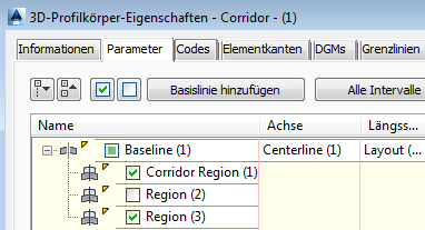

3D-Profilkörper-Eigenschaften
Über das Dialogfeld 3D-Profilkörper-Eigenschaften können Sie Vermessungslinienzüge und Polylinien sowie Achsen und Längsschnitte als Ziele verwenden. Um auf die 3D-Profilkörper-Eigenschaften zuzugreifen, wählen Sie einen 3D-Profilkörper aus, klicken Sie mit der rechten Maustaste, und wählen Sie 3D-Profilkörper-Eigenschaften aus. Das Dialogfeld 3D-Profilkörper-Eigenschaften wird in Abbildung 32 dargestellt.
Abbildung 32: 3D-Profilkörper-Eigenschaften bieten Optionen zum Verwenden von Zielen

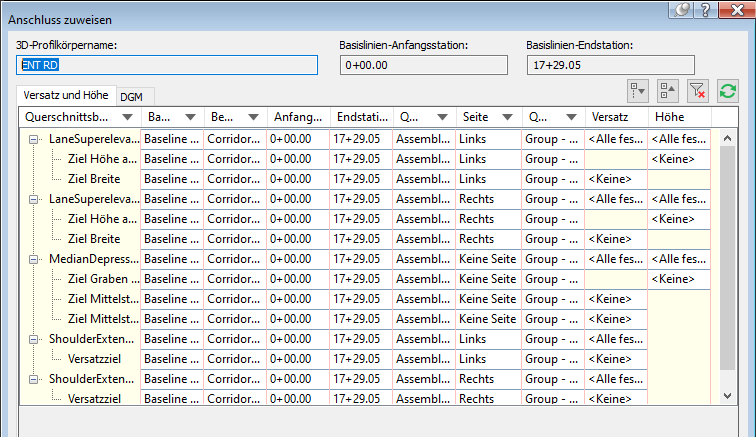

In diesem Beispiel klicken Sie für Region (1) auf die Schaltfläche Ziele. Daraufhin wird das Dialogfeld Anschluss zuweisen angezeigt (siehe Abbildung 33). Beachten Sie die Objekte, die als Ziele referenziert sind.

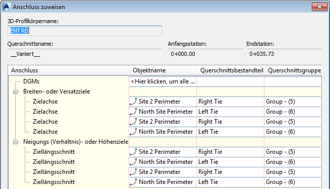

Abbildung 33: Als Ziele referenzierte Elementkanten
Sie können für jeden gegebenen Zielpunkt so viele Ziele wie erforderlich hinzufügen. Autodesk Civil 3D stellt eine Verbindung zu dem Ziel her, das zuerst gefunden wird. In diesem Fall ist eine Elementkante mit dem Namen Site 2 Perimeter als Ziel festgelegt. Diese Elementkante steuert die horizontale und vertikale Position der Punkte, die hinter einem Bordstein aneinander gebunden sind.
