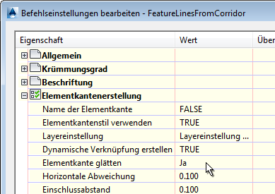

Beim Erstellen einer Verschneidung aus 3D-Profilkörper-Elementkanten können Sie den 3D-Profilkörper-Befehl CreateGradingFeatureLine verwenden. Wie in Abbildung 4 zu sehen ist, können Sie die Erstellungsoptionen für Elementkanten konfigurieren, um die Elementkante beim Exportieren zu glätten und um eine dynamische Verknüpfung zwischen dem 3D-Profilkörper und der Elementkante herzustellen. Durch das Glätten der Elementkante werden ausgerundete Liniensegmente mit Bogen ersetzt, und es wird eine dynamische Verknüpfung hergestellt. Diese stellt sicher, dass die Elementkante bei jeder Änderung des 3D-Profilkörpers aktualisiert wird.
Abbildung 4: Einstellung des Befehls zum Glätten von 3D-Profilkörper-Elementkanten bei der Verschneidung
