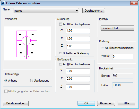

  1. Erweitern Sie die Ansicht von current.dwg, und klicken Sie auf Registerkarte Einfügen Gruppe Referenz Zuordnen. Navigieren Sie im Dialogfeld Referenzdatei auswählen zur Datei source.dwg, wählen Sie diese aus, und klicken Sie auf Öffnen.
  2. Geben Sie im Dialogfeld Externe Referenz als Einfügepunkt 0,0,0, als Skalierung 1,1,1 und als Drehwinkel 0 an.
    Es wird empfohlen, als Pfadtyp den relativen Pfad festzulegen.
    Abbildung 15: Erforderliche Einstellungen für XRef-Beschriftungen
  3. Klicken Sie auf OK.

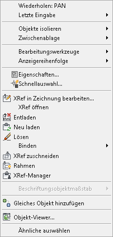

  5. Wählen Sie die XRef-Parzellen aus, und klicken Sie mit der rechten Maustaste darauf. Achten Sie auf die XRef-Befehle, die zur Verfügung stehen.
    Anmerkung:
    Die XRef-Daten werden bei Auswahl mit gestrichelten Linien hervorgehoben. Die XRef-Befehle wirken sich auf verschiedene Weise auf die entsprechenden Beschriftungen aus. Wenn Sie die XRef lösen oder binden, wird die Beschriftung gelöscht und muss neu erstellt werden.
  6. Klicken Sie mit der rechten Maustaste auf eine vorhandene Parzelle in der aktuellen Zeichnung, und achten Sie auf das eingeblendete Kontextmenü (siehe Abbildung 16).
    Abbildung 16: Kontextmenü für XRef-Objekte
