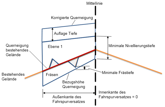

  • Es müssen für alle Layer Flächen angegeben werden.
  • Die Nivellierungsfläche entspricht den Flächen der Kombination aus den Layern Ebene 1 + Fräsen.
  • Die Fräsflächenschicht wird im folgenden Diagramm als Fräsung dargestellt.
  • Die minimale Nivellierungstiefe entspricht der Fläche von der Unterkante der Frässchicht zur Unterkante der Auflageschicht.

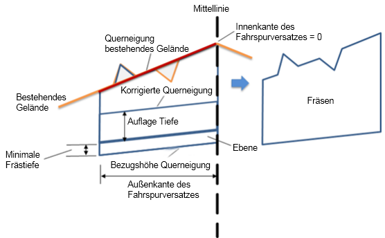

Sonderfall
Im Folgenden sehen Sie ein Beispiel für den Fall, wenn Längsschnitt verwenden in den Längsschnitt-Optionen ausgewählt wurde und die Auflage unterhalb des bestehenden Geländes platziert wird.
Verhaltensweisen:
  • Die minimale Nivellierungstiefe wird von der Unterkante der Auflage bis zur Festpunktschicht gemessen.
  • Die Fläche der minimalen Frästiefe wird als Nivellierungsfläche gefüllt.
  • Die gesamte Fräsfläche erstreckt sich vom Bezugshöhen-Layer zum Layer des bestehenden Geländes.

L1 Top, Pave Oberkante der Auflage
L2, L3, L4 Auflage Auflageverknüpfungen
L5, L6 Nivellierung Für die Nivellierungsvariante
L7, L8 Fräsen Für die Fräsvariante
L9 Nivellierung, Fräsung, Bezugshöhe Verknüpfungen für die Frässchicht
S1 Auflage Bereich zwischen Ober- und Unterkante der Auflage. Diese Fläche überlappt die Nivellierungsfläche, wie im folgenden Code-Diagramm dargestellt.
S2 Nivellierung Fläche oberhalb des vorhandenen DGM und unterhalb der Auflageunterkante (Nivellierungsvariante)
S3 Fräsen Fläche zwischen der Unterkante des bestehenden DGM und der Unterkante der Fräsung (Fräsvariante)
Anmerkung: Mehrere Verknüpfungen finden statt, wenn das DGM des bestehenden Geländes nicht glatt ist. Dies wird in der folgenden Abbildung durch L10 dargestellt.
