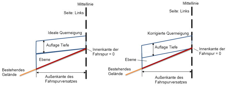

AuflageNivellierung1Fahrstreifen1Seite
Dieser Querschnittsbestandteil überlagert eine Seite einer vorhandenen Straße (je nach Erfordernis mit einer zusätzlichen Nivellierungsschicht).
Zuordnung
Der Zuordnungspunkt ist der Innenkantenpunkt der Auflageschicht mit Deckschicht-Querneigung.
Eingabeparameter

Auflagenneigungsoptionen Gibt die Optionen für die Auflagenneigung an.
Tipp: Flattern ist ein Begriff, der verwendet wird, um zu beschreiben, wie die korrigierte Querneigung für eine Auflage in einem Straßenerneuerungs-Querschnittsbestandteil berechnet wird. Die Ergebnisse des Flatterns unterscheiden sich je nach Neigungstoleranz und Neigungsdifferenz zwischen der bestehenden Geländequerneigung und der idealen Querneigung. Wenn die Neigungsdifferenz unter der Neigungstoleranz für den Querschnittsbestandteil liegt, wird der Fall als innerhalb der Toleranz betrachtet. Wenn die Neigungsdifferenz über der Neigungstoleranz für den Querschnittsbestandteil liegt, wird der Fall als außerhalb der Toleranz betrachtet.
Anmerkung: Die Neigungstoleranz ist ein absoluter Wert. Aus diesem Grund lautet sowohl bei einer Neigungsdifferenz von 0.4 % als auch von -0.4 % der absolute Wert 0.4 %. Wenn die Neigungstoleranz 0.5 % beträgt, wird die absolute Neigungsdifferenz von 0.4 % als innerhalb der Toleranz betrachtet.
  • Benutzerdefiniert mit Flattern
    Mit dem Flattern wird angegeben, wie die korrigierte Querneigung in Bezug zur Neigungstoleranz für den Querschnittsbestandteil berechnet wird.
    • Flattern innerhalb der Toleranz:
      Die korrigierte Querneigung entspricht der bestehenden Geländeneigung.
    • Flattern außerhalb der Toleranz:
      Die korrigierte Querneigung weicht ab und entspricht der bestehenden Geländeneigung plus oder minus des Neigungstoleranzwerts.
      Anmerkung: Ob die Neigungstoleranz addiert oder subtrahiert wird, hängt davon ab, welche Methode dazu führt, dass die Werte der bestehenden Geländeneigung und der idealen Querneigung näher beieinander liegen.

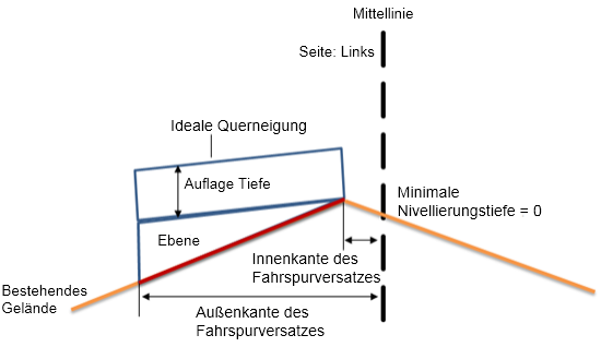

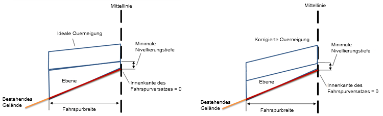

Längsschnitt-Optionen verwenden Legt fest, ob die Innenkante der Auflageschicht an einen Längsschnitt gebunden, ob die Höhe auf die minimale Frästiefe angepasst oder ob sie auf dem vorherigen Querschnittsbestandteil gesperrt wird.

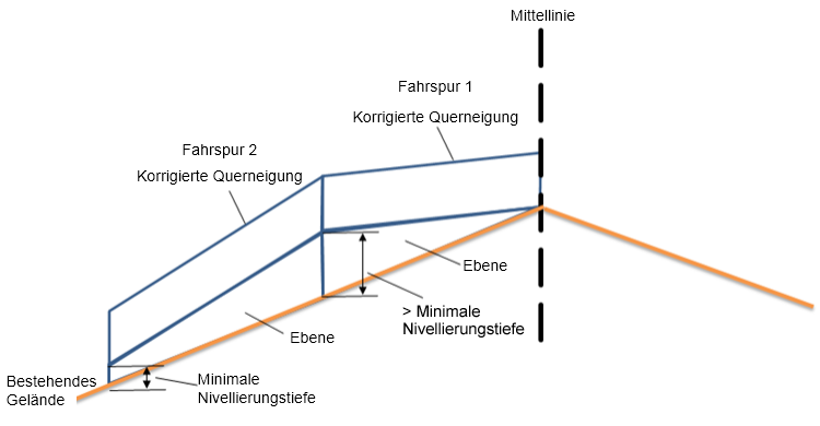

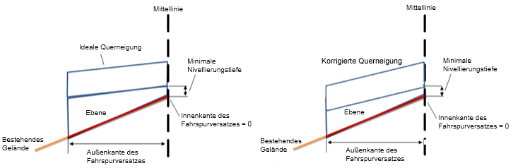

  • Minimale Nivellierungstiefe
    Die Querneigungs- und Höhenanpassungen stimmen mit den Werten für Minimale Nivellierungstiefe und/oder Minimale Frästiefe überein. Die Basis ist das vorhandene DGM.
  • Längsschnitt Verwenden
    Es wird keine Höhenanpassung vorgenommen. Die Höhe des Zuordnungspunkts des Straßenerneuerungs-Querschnittsbestandteils entspricht dem zugewiesenen Längsschnitt. Die Querneigungsanpassung wird durch die Auflagenneigungsoptionen bestimmt.
  • Auf vorherigem sperren
    Es wird keine Höhenanpassung vorgenommen. Die Höhe des Zuordnungspunkts des Straßenerneuerungs-Querschnittsbestandteils entspricht dem Zuordnungspunkt des vorherigen Querschnittsbestandteils (in den meisten Fällen ist dies der Endpunkt des vorherigen Fahrstreifens). Die Querneigungsanpassung wird durch die Auflagenneigungsoptionen bestimmt.

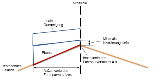

Benutzerdefiniert Minimale Nivellierungstiefe
Minimale Nivellierungstiefe Die minimale Nivellierungstiefe zwischen dem vorhandenen DGM und der Unterkante der Auflageschicht. Numerisch 0.300 m (0.300 ft)

Innenkante des Fahrstreifenversatzes

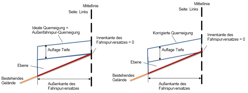

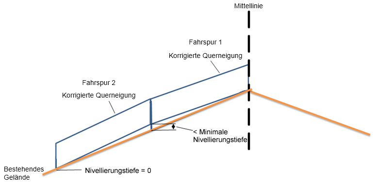

Außenfahrstreifen-Querneigung
Die ideale Querneigung entspricht der Außenfahrstreifen-Querneigung.
Anmerkung: Eine Querneigungstabelle für die Achse ist erforderlich, um diese Werte zu lesen. Die Querneigungswerte werden aus der Querneigungstabelle für die Achse gelesen.

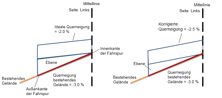

Fall 1-1: Ideale Querneigung ist größer als die bestehende Geländequerneigung
Eingabewerte:
Eingaben
Ideale Querneigung -2.0 %
Minimale Nivellierungstiefe 0
Neigung Toleranz 0.50 %
Auflagenneigungsoptionen Benutzerdefiniert mit Flattern
Längsschnitt-Optionen verwenden Minimale Nivellierungstiefe
Innenkante des Fahrstreifenversatzes True (Werte variieren)
Außenkante des Fahrstreifenversatzes True (Werte variieren)
Berechnungen:
Eingabe Value
Bestehende Geländequerneigung -3.0 %
Bestehende Geländequerneigung - ideale Querneigung -1.0 %
Neigung Toleranz Bestehende Geländeneigung minus ideale Querneigung ist -1 %, was über der Neigungstoleranz von 0.5 % liegt
Korrigierte Querneigung Die korrigierte Querneigung wird auf -2.5 % angepasst.
Ausgabe Value
Korrigierte Querneigung -2.5 %

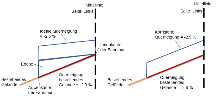

Fall 1-2: Ideale Querneigung ist größer als die bestehende Geländequerneigung
Eingabewerte:
Eingaben
Ideale Querneigung -2.5 %
Berechnungen:
Eingabe Value
Bestehende Geländequerneigung -2.9 %
Bestehende Geländequerneigung - ideale Querneigung -0.4 %
Neigung Toleranz Bestehende Geländeneigung minus ideale Querneigung ist -0.4 %, was unter der Neigungstoleranz von 0.5 % liegt
Korrigierte Querneigung Die korrigierte Querneigung liegt bei -2.9 %.
Ausgabe Value
Korrigierte Querneigung -2.9 %

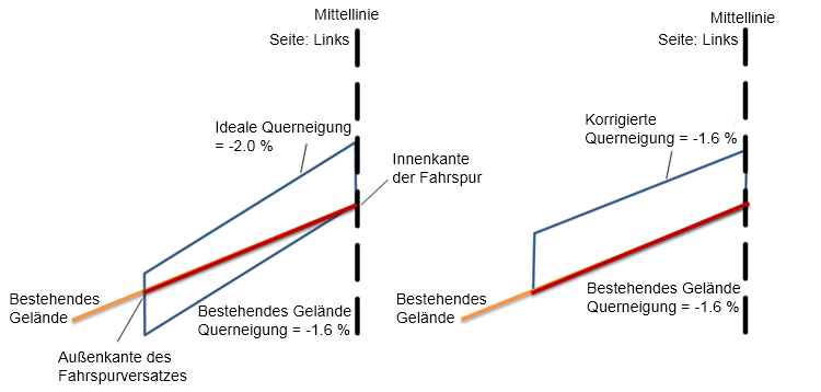

Fall 1-3: Ideale Querneigung ist kleiner als die bestehende Geländequerneigung
Eingabewerte:
Eingaben
Berechnungen:
Eingabe Value
Bestehende Geländequerneigung -1.6 %
Korrigierte Querneigung Die korrigierte Querneigung liegt bei -1.6 %.
Ausgabe Value
Korrigierte Querneigung -1.6 %

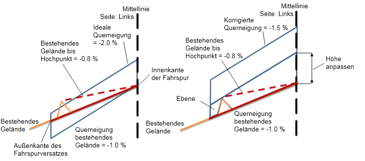

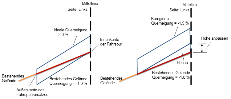

Fall 1-4: Ideale Querneigung ist kleiner als die bestehende Geländequerneigung
Eingabewerte:
Eingaben
Berechnungen:
Eingabe Value
Bestehende Geländequerneigung -1.0 %
Neigung Toleranz Bestehende Geländeneigung minus ideale Querneigung ist -1.0 %, was über der Neigungstoleranz von 0.5 % liegt.
Korrigierte Querneigung Die korrigierte Querneigung liegt bei -1.5 %.
Ausgabe Value
Korrigierte Querneigung -1.5 %

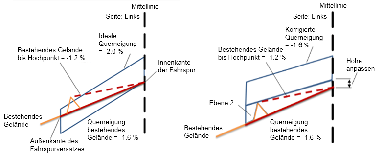

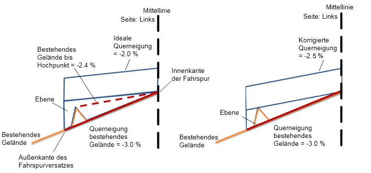

Fall 2-1: Ideale Querneigung ist größer als der Hochpunkt
Eingabewerte:
Eingaben
Berechnungen:
Eingabe Value
Bestehende Geländequerneigung - ideale Querneigung 1.0 %
Hochpunkt-Querneigung, gemessen vom Innenrand des Fahrstreifens zum Hochpunkt -2.6 %
Hochpunkt-Querneigung - ideale Querneigung -0.6 %
Neigung Toleranz Das Ergebnis der Neigungsdifferenz zwischen der bestehenden Geländeneigung minus der idealen Querneigung lautet 1.0 %, was unter der Neigungstoleranz von 0.50 % liegt.
Korrigierte Querneigung Die korrigierte Querneigung liegt bei -2.5 %.
Ausgabe Value

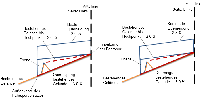

Fall 2-2: Ideale Querneigung ist größer als der Hochpunkt
Eingabewerte:
Eingaben
Berechnungen:
Eingabe Value
Hochpunkt-Querneigung, gemessen vom Innenrand des Fahrstreifens zum Hochpunkt -2.4 %
Hochpunkt-Querneigung - ideale Querneigung -0.4 %
Neigung Toleranz Bestehende Geländequerneigung minus ideale Querneigung ist 1.0 %, was über der Neigungstoleranz von 0.5 % liegt.
Ausgabe Value
Fall 2-3: Ideale Querneigung ist kleiner als der Hochpunkt
Eingabewerte:
Eingaben
Berechnungen:
Eingabe Value
Bestehende Geländequerneigung - ideale Querneigung 0.4 %
Hochpunkt-Querneigung, gemessen vom Innenrand des Fahrstreifens zum Hochpunkt -1.2 %
Hochpunkt-Querneigung - ideale Querneigung -0.8 %
Neigung Toleranz Bestehende Geländequerneigung minus ideale Querneigung ist 0.4 %, was unter der Neigungstoleranz von 0.5 % liegt
Ausgabe Value
Fall 2-4: Ideale Querneigung ist kleiner als der Hochpunkt
Eingabewerte:
Eingaben
Berechnungen:
Eingabe Value
Hochpunkt-Querneigung, gemessen vom Innenrand des Fahrstreifens zum Hochpunkt -0.8 %
Hochpunkt-Querneigung - ideale Querneigung -1.2 %
Ausgabe Value

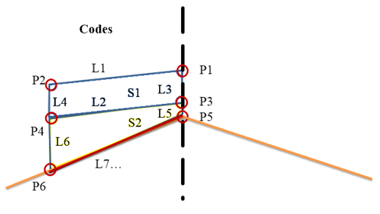

Punkt-, Verknüpfungs- und Profilartcodes
In der folgenden Tabelle werden die Punkt-, Verknüpfungs- und Profilartcodes für diesen Querschnittsbestandteil aufgeführt, denen Codes zugewiesen sind. Punkt-, Verknüpfungs- und Profilartcodes für diesen Querschnittsbestandteil, denen keine Codes zugewiesen sind, sind nicht in der Tabelle enthalten.
Punkt, Verknüpfung oder Profilart Code Beschreibung
P1, P2 KDA Auflageränder auf Deckschicht
P3, P4 KDA_Auflage Auflageunterkanten
P5, P6 EOV_Leveling Nivellierungsunterkanten
L1 Top, Pave Oberkante der Auflage
L2, L3, L4 Auflage Auflageverknüpfungen
L5, L6 Nivellierung Für die Nivellierungsvariante
S1 Auflage Bereich zwischen Ober- und Unterkante der Auflage
S2 Nivellierung Bereich zwischen Ober- und Unterkante der Nivellierung
L7 Bestehendes Gelände Querneigung des bestehenden Geländes
Code-Diagramm
