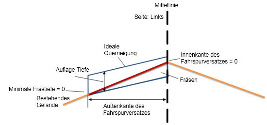

Auflage Tiefe Tiefe der Auflageschicht. Numerisch 0.300 m

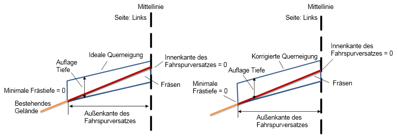

Auflagenneigungsoptionen Gibt die Optionen für die Auflagenneigung an.
Tipp: Flattern ist ein Begriff, der verwendet wird, um zu beschreiben, wie die korrigierte Querneigung für eine Auflage in einem Straßenerneuerungs-Querschnittsbestandteil berechnet wird. Die Ergebnisse des Flatterns unterscheiden sich je nach Neigungstoleranz und Neigungsdifferenz zwischen der bestehenden Geländequerneigung und der idealen Querneigung. Wenn die Neigungsdifferenz unter der Neigungstoleranz für den Querschnittsbestandteil liegt, wird der Fall als innerhalb der Toleranz betrachtet. Wenn die Neigungsdifferenz über der Neigungstoleranz für den Querschnittsbestandteil liegt, wird der Fall als außerhalb der Toleranz betrachtet.
Anmerkung: Die Neigungstoleranz ist ein absoluter Wert. Aus diesem Grund lautet sowohl bei einer Neigungsdifferenz von 0.4 % als auch von -0.4 % der absolute Wert 0.4 %. Wenn die Neigungstoleranz 0.5 % beträgt, wird die absolute Neigungsdifferenz von 0.4 % als innerhalb der Toleranz betrachtet.
  • Benutzerdefiniert mit Flattern
    Mit dem Flattern wird angegeben, wie die korrigierte Querneigung in Bezug zur Neigungstoleranz für den Querschnittsbestandteil berechnet wird.
    • Flattern innerhalb der Toleranz:
      Die korrigierte Querneigung entspricht der bestehenden Geländeneigung.
    • Flattern außerhalb der Toleranz:
      Die korrigierte Querneigung weicht ab und entspricht der bestehenden Geländeneigung plus oder minus des Neigungstoleranzwerts.
      Anmerkung: Ob die Neigungstoleranz addiert oder subtrahiert wird, hängt davon ab, welche Methode dazu führt, dass die Werte der bestehenden Geländeneigung und der idealen Querneigung näher beieinander liegen.

Benutzerdefiniert Benutzerdefiniert ohne Flattern
Ideale Querneigung Legt die benutzerdefinierte ideale Querneigung fest. Numerisch -2.00%

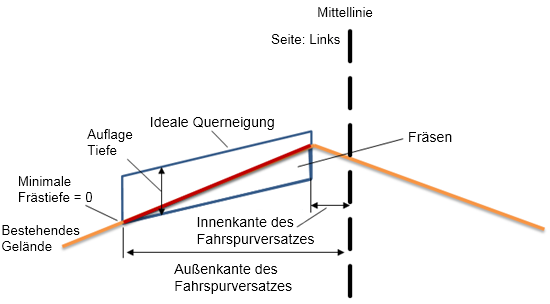

Fahrstreifenbreite Breite des Fahrstreifens, bestimmt durch den Versatz der Außenkante des Fahrstreifens von der Innenkante des Fahrstreifens. Numerisch 12.000 m
Längsschnitt-Optionen verwenden Legt fest, ob die Auflageinnenkante an einen Längsschnitt gebunden, ob die Höhe auf die minimale Nivellierungstiefe angepasst oder ob sie auf dem vorherigen Querschnittsbestandteil gesperrt wird.
  • Minimale Nivellierungstiefe
    Die Querneigungs- und Höhenanpassungen stimmen mit den Werten für Minimale Nivellierungstiefe und/oder Minimale Frästiefe überein. Die Basis ist das vorhandene DGM.
  • Längsschnitt Verwenden
    Es wird keine Höhenanpassung vorgenommen. Die Höhe des Zuordnungspunkts des Straßenerneuerungs-Querschnittsbestandteils entspricht dem zugewiesenen Längsschnitt. Die Querneigungsanpassung wird durch die Auflagenneigungsoptionen bestimmt.
  • Auf vorherigem sperren
    Es wird keine Höhenanpassung vorgenommen. Die Höhe des Zuordnungspunkts des Straßenerneuerungs-Querschnittsbestandteils entspricht dem Zuordnungspunkt des vorherigen Querschnittsbestandteils (in den meisten Fällen ist dies der Endpunkt des vorherigen Fahrstreifens). Die Querneigungsanpassung wird durch die Auflagenneigungsoptionen bestimmt.
Benutzerdefiniert Minimale Frästiefe

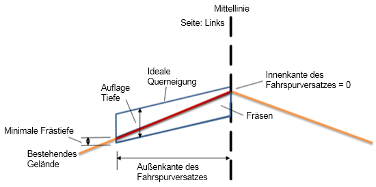

Minimale Frästiefe Die minimale Frästiefe zwischen der Unterkante der Frässchicht und der Unterkante der bestehenden Geländeschicht. Numerisch 0.300 m
Neigung Toleranz Toleranz für die Abweichung der Auflageneigung. Numerisch 0.50%

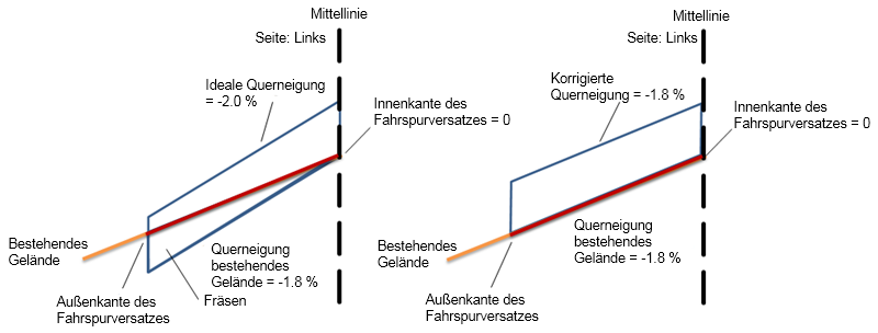

Bei diesem Querschnittsbestandteil wird davon ausgegangen, dass keine Auflageschicht hinzugefügt wird.
Fall 1

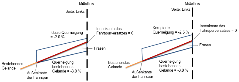

Eingabewerte:
Eingaben
Ideale Querneigung -2.0%
Minimale Frästiefe 0
Neigung Toleranz 0.50%
Auflagenneigungsoptionen Benutzerdefiniert mit Flattern
Längsschnitt-Optionen verwenden Minimale Frästiefe
Berechnungen:
Eingabe Value
Bestehende Geländequerneigung -3.0%
Bestehende Geländequerneigung - ideale Querneigung 1.0%
Neigung Toleranz Bestehende Geländeneigung minus ideale Querneigung ist 1 %, was über der Neigungstoleranz von 0.5 % liegt
Korrigierte Querneigung Die korrigierte Querneigung liegt bei -2.5 %.
Ausgabe Value
Korrigierte Querneigung -2.5%
Fall 2
Eingabewerte:
Eingaben
Berechnungen:

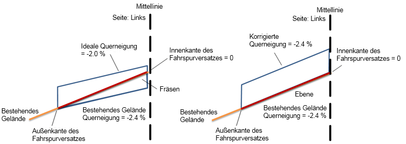

Eingabe Value
Bestehende Geländequerneigung -2.4%
Bestehende Geländequerneigung - ideale Querneigung -0.4%
Neigung Toleranz Bestehende Geländeneigung minus ideale Querneigung ist 0.4 %, was unter der Neigungstoleranz von 0.5 % liegt.
Korrigierte Querneigung Die korrigierte Querneigung liegt bei -2.4 %.
Ausgabe Value
Korrigierte Querneigung -2.4%
Fall 3
Eingaben
Berechnungen:
Eingabe Value
Bestehende Geländequerneigung -1.8%
Bestehende Geländequerneigung - ideale Querneigung 0.2%
Neigung Toleranz Bestehende Geländeneigung minus ideale Querneigung ist 0.2 %, was unter der Neigungstoleranz von 0.5 % liegt
Korrigierte Querneigung Die korrigierte Querneigung liegt bei -1.8 %.
Ausgabe Value
Korrigierte Querneigung -1.8%

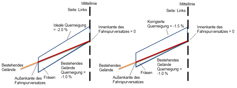

Fall 4
Eingaben
Berechnungen:
Eingabe Value
Bestehende Geländequerneigung -1.0%
Bestehende Geländequerneigung - ideale Querneigung 1%
Korrigierte Querneigung Die korrigierte Querneigung liegt bei -1.5 %.
Ausgabe Value
Korrigierte Querneigung -1.5%
