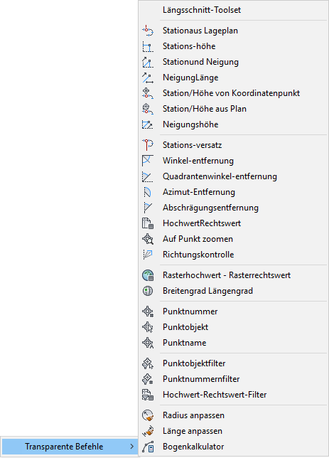

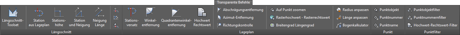

Sie können transparente Befehle über die Multifunktionsleisten-Registerkarte Transparente Befehle, aus dem Kontextmenü, über einen Werkzeugkasten oder durch Eingabe eines Befehls ausführen.
Die meisten transparenten Autodesk Civil 3D-Befehle werden verwendet, um Punktpositionen bei umfangreicheren Vorgängen anzugeben, wie z. B. der Erstellung einer Achse oder einer Parzellenlinie. Mit diesen transparenten Befehlen können Sie eine Punktposition mit Informationen, wie z. B. Winkel oder Entfernung, oder mit Punktobjektinformationen, wie z. B. Punktnummer, berechnen.
