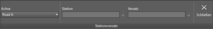

    Die kontextabhängige Registerkarte der Multifunktionsleiste Stationsversatz wird angezeigt.
  3. Geben Sie eine Station an, indem Sie einen Stationswert auf der Multifunktionsleiste oder in der Befehlszeile eingeben oder in die Zeichnung klicken.
    Tipp: Sie können den Stationswert sperren, indem Sie auf das Sperrsymbol neben dem Stationsfeld in der Multifunktionsleiste klicken oder indem Sie die Sperroption in der Befehlszeile verwenden. Durch Sperren des Werts können Sie denselben Stationswert mehrmals verwenden, ohne dass Sie zur Eingabe eines Werts aufgefordert werden.
  4. Geben Sie einen Versatzabstand an, indem Sie einen Versatzwert auf der Multifunktionsleiste oder in der Befehlszeile eingeben oder in die Zeichnung klicken.
    Tipp: Sie können den Versatzwert sperren, indem Sie auf das Sperrsymbol neben dem Versatzfeld in der Multifunktionsleiste klicken oder indem Sie die Sperroption in der Befehlszeile verwenden. Durch Sperren des Werts können Sie denselben Versatzwert mehrmals verwenden, ohne dass Sie zur Eingabe eines Werts aufgefordert werden.
