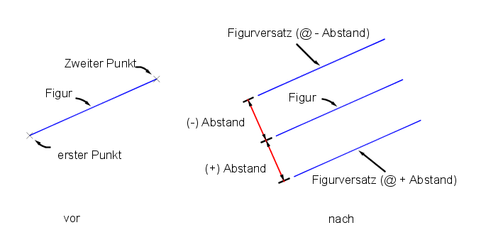

So versetzen Sie einen Vermessungslinienzug
Sie können einen vorhandenen Linienzug mit einem bestimmten Abstand versetzen. Ein positiver Wert gibt an, dass der Linienzug nach rechts versetzt wird, ein negativer Wert gibt an, dass der Linienzug nach links versetzt wird.

Im Folgenden wird der Befehl zum Versetzen eines Linienzugs veranschaulicht:
Befehlssyntax
OFFSET [Linienzug] [Abstand]
